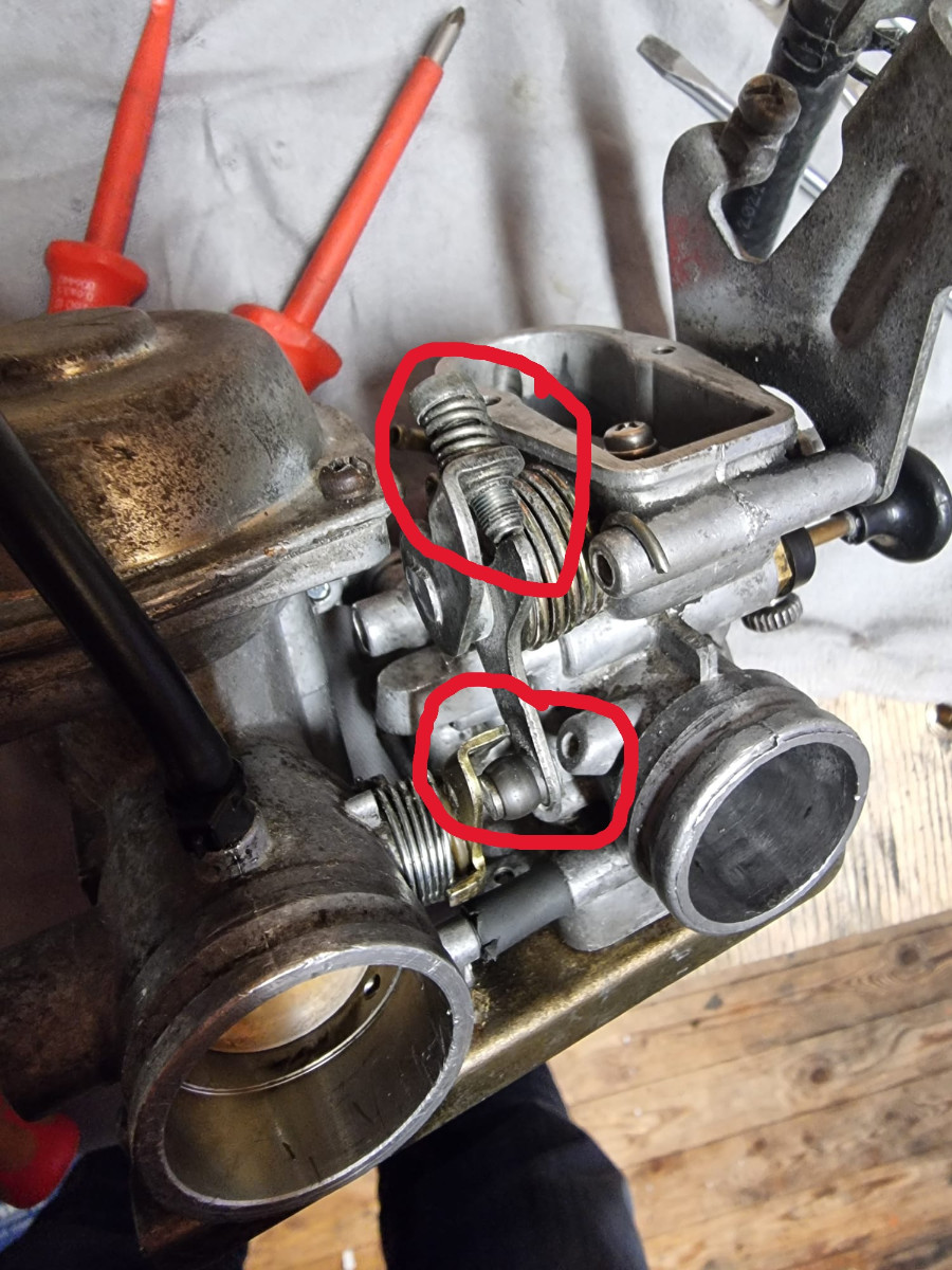

BTW Frage zur Vergasereinstellung:
Wie weit sollte man die unten gekennzeichnete Schraube vorspannen. Bei mir
sind da ca. 5 mm Luft, bevor der Sekundärvergaser mit angesprochen wird. Könnte
man ja ganz anlegen, dann wird die Sekundärseite direkt beim Gas geben mit
angesprochen.
