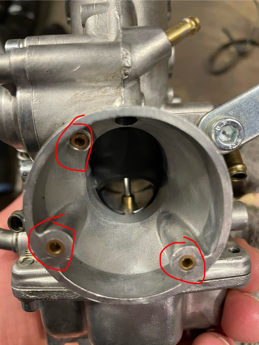

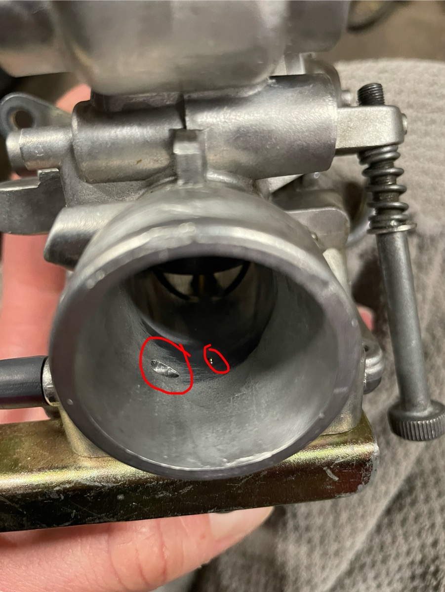

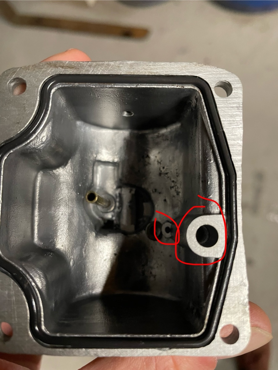

Ich glaube stark, dass der Fehler irgendwo im Vergaser zu finden ist.
(Bilder stammen aus einem anderen Vergaser den ich noch liegen habe und sind nur beispielhaft)
Ich habe nochmal mit einem Bekannten gesprochen, der meinte ich solle im Deckel der Schwimmerkammer nochmal die Öffnung wo das Choke-Röhrchen drin sitzt gründlich reinigen und dann nochmal die beiden Öffnungen zum Ansaugstutzen hin (das eine ist ja die Lehrlaufgemischschraube oder? Das andere weiß ich selbst grad nicht)
Werde den Vergaser nachher nochmal ausbauen. Auch die Leerlaufdüse will ich noch ein weiteres mal gründlich reinigen.
