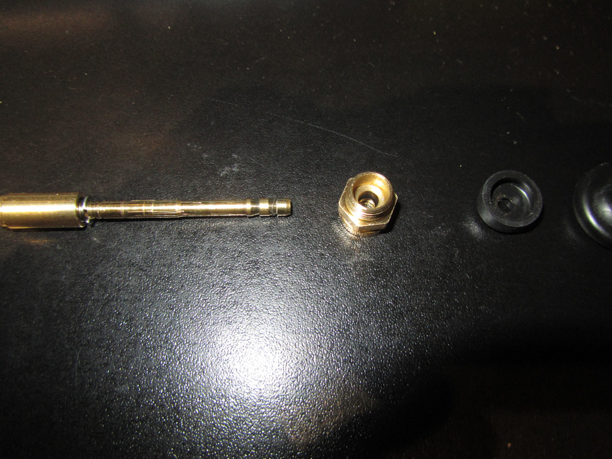

Ok hat geklappt.
Man muss drehen und ziehen.
Danke und LG

Jetzt sieht es aus wie auf der Explosionszeichnung. :mrgreen:
Beiträge: 5853
Re: Choke zerlegen
Ja, Zusammenbau in umgekehrter Reihenfolge

In der Mutter ist noch ein O Ring drin.

Und, ist der O-Ring rottig?
Beiträge: 5853
Re: Choke zerlegen
Ich habs noch nicht gewagt den alten zu zerlegen.
Der äussere ist jedenfalls gerissen und hart wie ein Koffergriff.

Habe vor kurzem diese Gummitülle gesucht, (in deinem Bild, 2te von rechts) die ist ja oft kaputt/rissig. Gibt's die einzeln auch? Den ganzen Choke für 150€ zu kaufen kann ja nicht die Lösung sein....

Genau das hab ich gemacht, weil ich sie auch nicht gefunden habe.

Die Gummikappe ist ja nur ein Staubschutz. Der O-Ring in der Verschraubung ist wichtiger.
