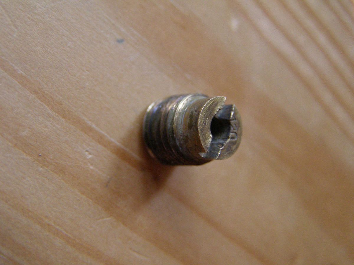

Nächstes Problem: der Schraubschlitz der Hauptdüse vom Sekundärvergaser ist vernudelt, ich bekomme sie nicht mehr bewegt. Da war wohl schon mal jemand mit unpassendem Werkzeug dran.
Ich lese erst mal, was dazu bereits geschrieben wurde
Da hilft Erwärmen. Ansonsten kannst Du auch einen neuen Schlitz hineinklopfen oder aber einen Linksausdreher benutzen. Sollte das die Düse zerstören, die gibt es recht gübstig nachzukaufen - was viuelleicht wegen des kaputten Schlitzes so wie so sinnig ist. Die größe Deiner Düse kannst du evtl. in eingebautem Zustand auf der Seite ablesen, auf der der Schlitz ist bzw. war. Oder ausmessen, zur Not mit einer Nadel und einer Micrometerschraube, idealerweise natürlich mit einer Düsenlehre.

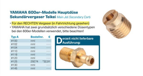

Nachtrag: doch nicht mehr ganz so verbreitet und billig, wie ich dachte:

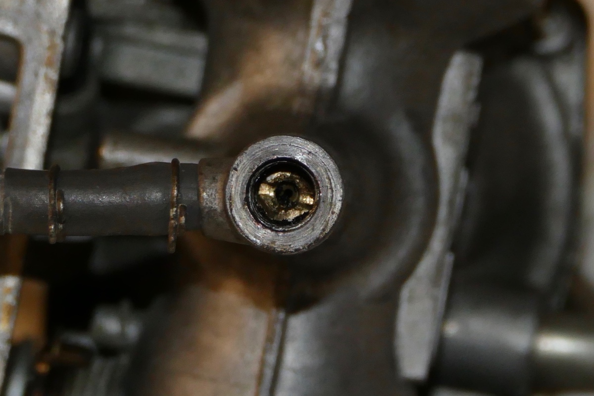

Beitrag von herr_dreier »
Hab mal versucht sie in Ihrem Sitz zu fotografieren.
Größe kann ich da nicht ablesen
Von Keyster gäbe es sonst noch Ersatz. Sowohl in den Reparatursätzen, als auch einzeln.
Sieht für mich jetzt erstmal nicht beschädigt aus der Schlitz. Kann natürlich täuschen auf dem Foto?

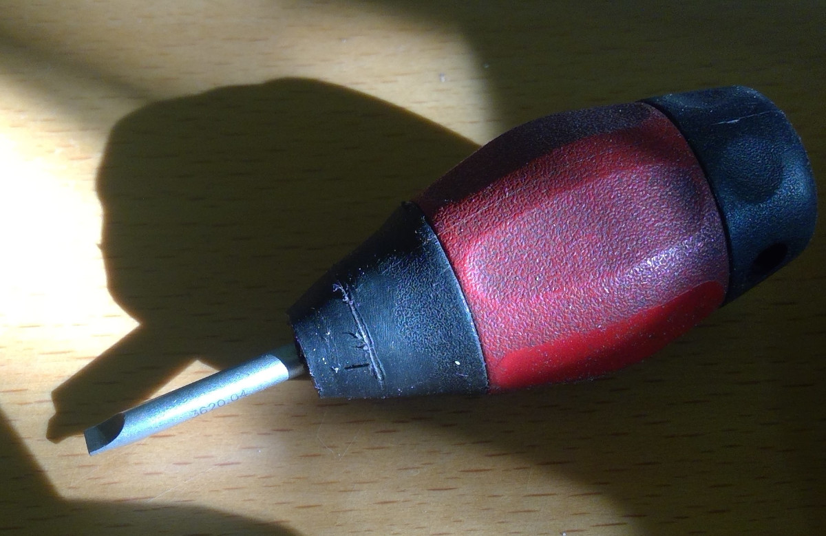

Ich hab mir vor Längerem diesen Schraubenzieher (ja! :D ) extra für die Düsen angeschafft.
Carolus 3620.04
Carolus 3620.04
Damit komme ich auch die LLD im Röhrchen, selbst wenn sie fest sitzen sollte. Das Heft ist unten etwas abgeschliffen, damit ich an der LGRS bei den SRs vorbei komme. Auf Touren kommt der in die Jackentasche.
Werkzeug muss genau passen, sonst taugt die Sache nix!
