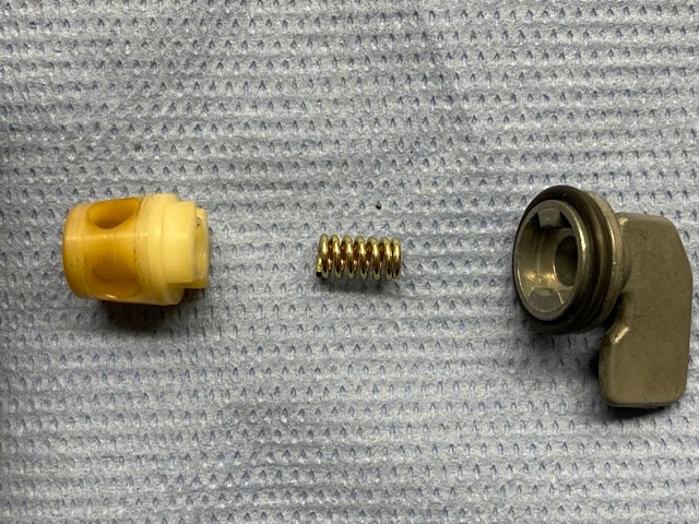

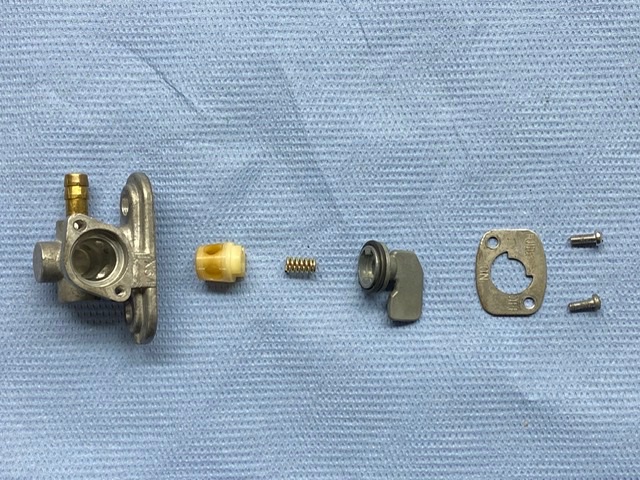

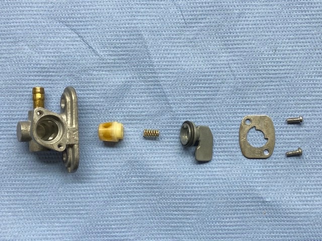

Es Ist ja gerade langweilig, kalt und nass... ich war mal im Keller...
Hier Bilder eines demontierten 1VJ Benzinhahns.
Der O-Ring sitzt auf dem Verstellhebel und wird gerne mal brüchig mit der Zeit - da er den Hahn aber insgesamt abdichtet fängt es an zu siffen.
Der weiße Kegel sitz im Alugehäuse und wird über die Feder ins Gehäuse gepresst - dreht sich meist schwer...

Ja eben, das meinte ich:
Der weiße Kegel ist undicht - was bringt dann der Dichtsatz?
Der dichtet alles ab, nur nicht die undichte Stelle...
