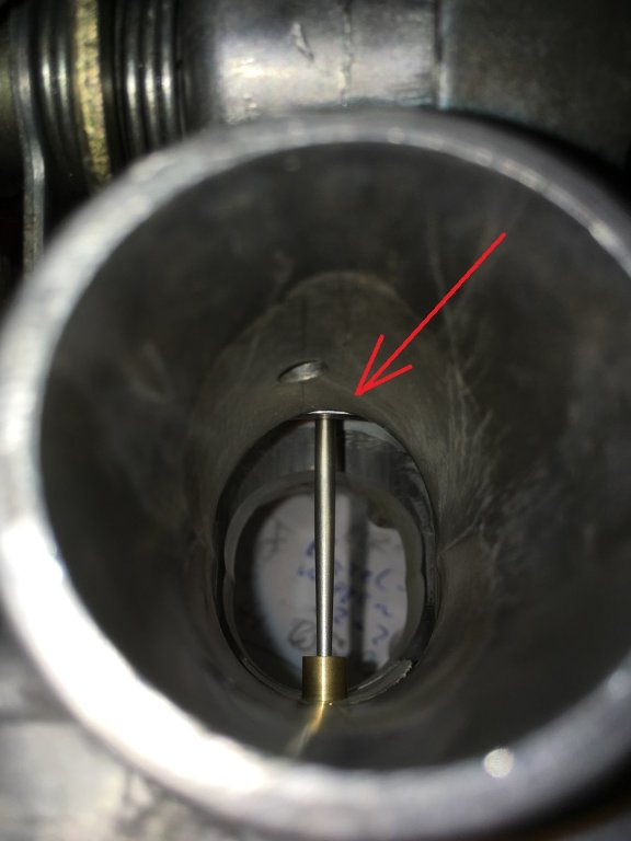

Solltest du das Problem mit dem Anschlag lösen, löst sich wahrscheinlich auch das Problem mit der Drosselklappe.
Wie steht die denn eigentlich? Ist sie waagerecht bei voll hochgezogenem Primärgasschieber oder leicht geneigt?
Gruß Franz

Franz, Du hast recht:
Ich hatte die Schraube für den Mitnehmer Drosselklappe so eingestellt, daß bei Anschlag Primär die Drosselklappe waagrecht steht.
Damit entstanden die 9,5 mm Öffnung.
Jetzt habe ich den Öffnungszeitpunkt auf 7 mm eingestellt (Bohrer verwendet) und wenn nun der Primär bis oben gezogen ist, dann dreht die Drosselklappe etwas zu weit (nicht mehr waagrecht).
ABER, wenn ich nun den Anschlag Primär so ändere, daß die Kante des Kolbens an der richtigen Stelle stehenbleibt, dann ist die Drosselklappe waagrecht. Passt doch!

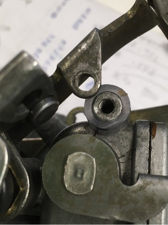

So,
statt Gefummel mit Metall und Biegen einfach einen Kraftstoffschlauch mit ca. 1 mm Wanddicke übergestülpt und bündig abgeschnitten:
Und das Ergebnis mit dem Kolben sieht auch gut aus, wegen des noch vorhandenen Überstands von ca. 1/10 mm mache ich nichts weiter.
Das sollte erst mal genügen für die ersten Versuche.
Der Schlauch sollte sicher 1 Jahr halten, wenn nicht länger. Dann überlege ich mir was Neues.

Auch gut. Sicherlich weniger Arbeit als meine Methode.
