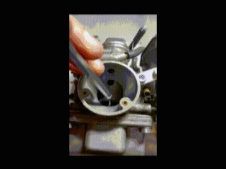

so ich hatte jetzt endlich mal wieder Zeit was zu machen.
Beim Ausbau des Vergasers ist mir, als ich ihn weggelegt habe aufgefallen das da etwas klimpert.
Also sofort auf Fehlersuche gegangen, und siehe da: AXIAL-SPIEL beim Schieber. (Hab ich bis jetzt noch überhaupt noch nie gesehen,
da alle mir bekannten Vergaser nicht über eine Welle mit Kulisse angesteuert werden.
Sequenz 01.gif (672.97 KiB) 2693 mal betrachtet

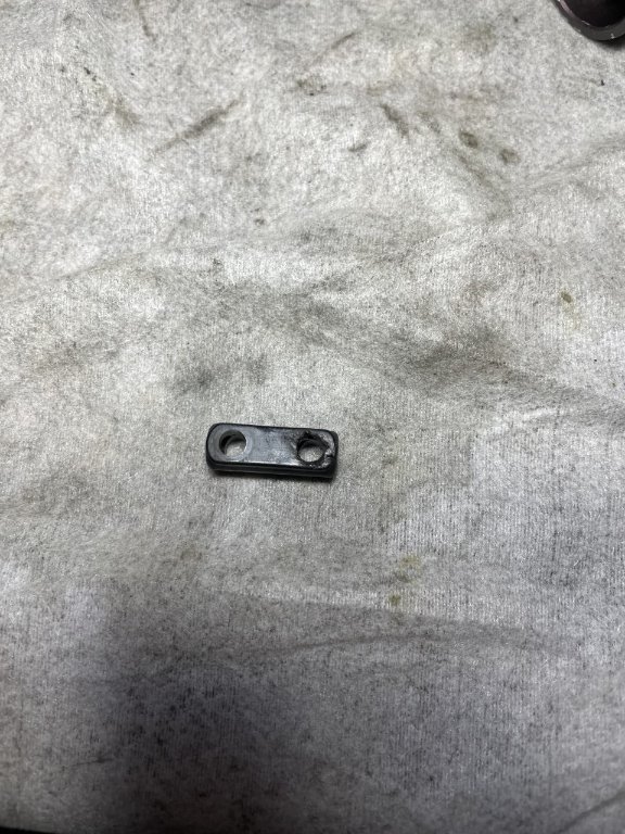

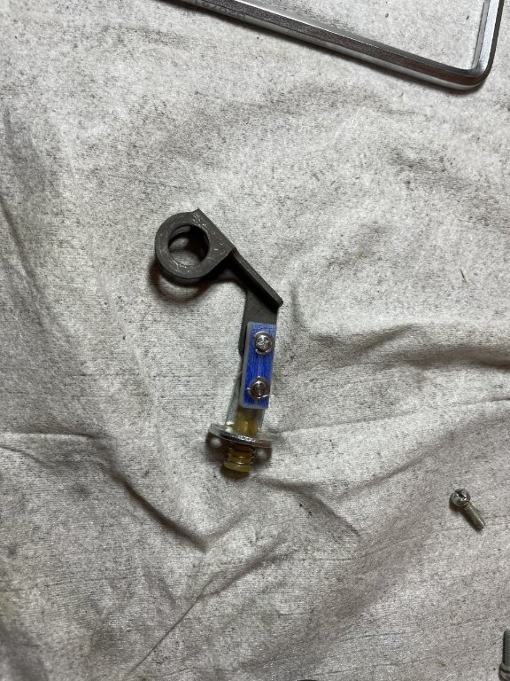

Schuld am Spiel war dieses Kunststoffteil.
Welches offensichtlich schon mal jemand sehr grob behandelt hat.
Ich habe dann kurzerhand aus etwas POM-C [benzinfest] eine neue Kulisse angefertigt, und eingebaut.
Zack Problem gelöst. Ich bin überglücklich. Vielen Dank nochmal für den ganzen Input.
Falls jemand noch so ein Teil benötigt, meldets euch einfach.
LG Lex
