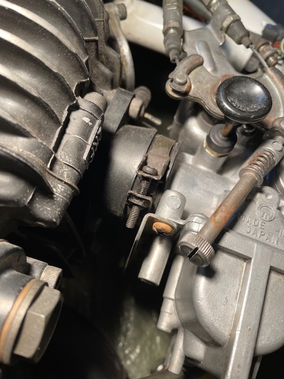

Mir ist neulich aufgefallen, dass an der Schelle am Ansaugstutzen zum Vergaser hin Feuchtigkeit zu sein scheint. Direkt an der Schraube. Könnte das ein Indiz dafür sein das an der Stelle irgendwie was durchkommt oder gar Falschluft gezogen wird?
Mache nachher mal ein Bild.

Ansaugstutzen am Zylinder oder Lufikasten?
Re: Standgas hängt manchmal bei ca. 2000 Umdrehungen
Der linke zum Zylinder an der Schelle zum Vergaser.
Falls Du wissen möchtest, ob sich da Benzin befiundet, kannst Du mit dem Finger drüber fahren & daran riechen.

Benzin am Ansaugstutzen am Zylinder? Hat dort doch nichts zu suchen. Da sollte es in feinstem Nebel in den Zylinder.
Und auch wenn es dort undicht wäre, hättest du konstant einen falschen Motorlauf.

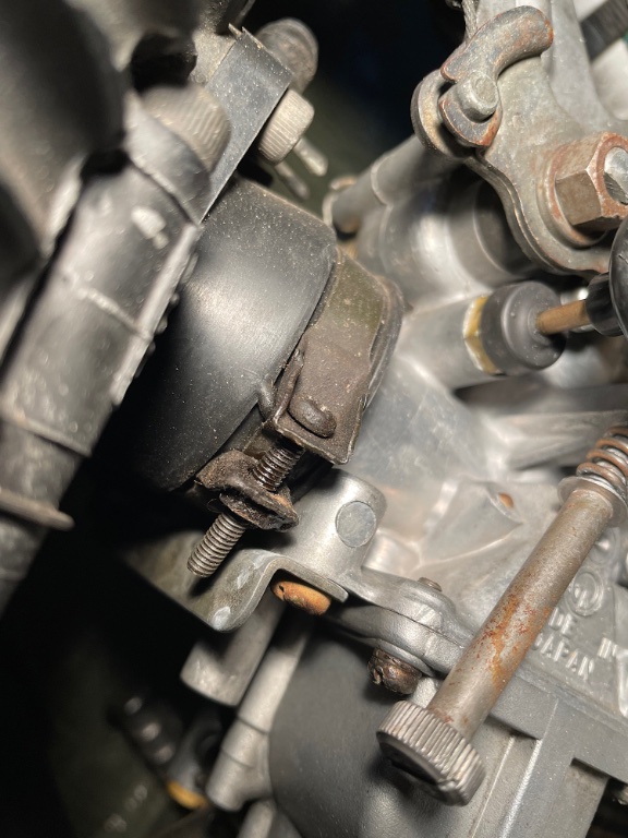

Hier nochmal 2 Bilder.
Geruchsprobe mach ich morgen, hatte vorhin zu kalte Finger
- Beiträge: 1864
Sieht mir eher geschmiert aus die Klemmenschraube.
