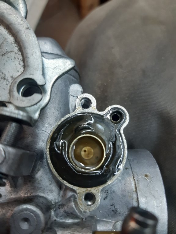

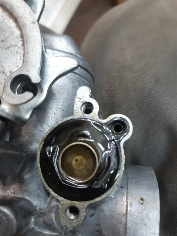

Beim Aufmachen ist dem Stephan (von X-Werkstatt600) aufgefallen, dass der Vergaser zuvor gar nicht komplett gereinigt bzw. aufgemacht wurde.
So wurde Flüssigkeit noch im Primärvergaser gefunden (zumindest meine ich das so richtig aufgeschnappt zu haben), Reinigungsmittel vom Ultraschallbad noch war.
Zuzüglich wurden wohl alte, unpassende Dichtungen und Schrauben verwendet beim Zusammenschrauben, Gemischschraube war nicht eingestellt und der Synchronisationspunkt lag wohl bei 0.

Der Klassiker - das Ding einfach ins Ultraschall geworfen ohne es ganz zu zerlegen… das kann nie was werden.
Versteh nicht warum das oft so gemacht wird.
Gummis und Kunststoffe gehören sowieso nicht ins Bad mMn.
Das am Bild ist übrigens das Air-Cut-Ventil oder auch „Schubanreicherung“ , befindet sich außen am Primärvergaser und ist mit einem eigenen kleinen Deckel verschlossen.

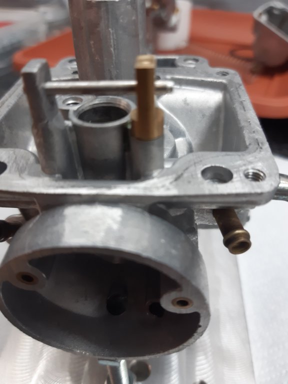

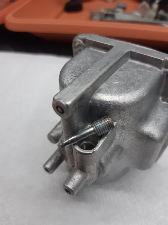

Wie siehts mit der Reparatur des Schwimmer-Steges aus?
Ich versuche mir da einfach keinen Kopf mehr zu zerbrechen. Wenn das Teil nicht richtig auseinandergebaut und einfach so reingeworfen wurde, kann weder etwas sauber werden, noch das Mittel richtig wieder abfließen.
Bin zwar nicht vom Fach, aber soweit kann ich auch denken.
Heißt für mich also, dass außer "Luft" in dem Ventil nichts drin sein darf. Ich will gar nicht wissen, was die Flüssigkeit da drin bereits für Anstalten gemacht hat.
Oh ganz vergessen. Steg wurde ersetzt und die Ablassschraube ebenfalls.
Siehe Bilder
Beiträge: 5467
Re: XT600 startet nach Vergaserreinigung- / Instandsetzung nicht mehr
Na also, geht doch!
Perfekt repariert.
Kucke Dir die ansaugstutzen nochmal sehr genau an.
Es löst sich der Gummi vom Metallflansch ab und man sieht es nicht.
Mir passiert das gerne beim Vergasereinbau.
Bei der 3tb kannst Du den Lufikasten 2cm zurückschieben, das erleichtert den Einbau.
Mit dem Vergaser hast Du jetzt eine gute Basis und dann sollte das Ding auch laufen.
