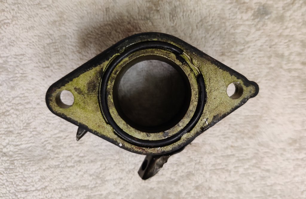

So, hat etwas gedauert nun aber ein paar weitere Erkenntnisse und das Ergebnis
- die Vergaser waren falsch synchronisiert (der sekundäre öffnete zur falschen Zeit und nur zu 2/3)
- der O-Ring des rechten Saugrohres war defekt (fehlte quasi 1cm auf seiner Länge) - siehe Foto
- Schwimmerhöhe war bei ca. 29mm
Zusammenbau:
Vergaser & Teile (ohne Gummiteile) 24 Stunden in ERC-Vergaserreiniger eingelegt (1:1)
Linker Vergaser: 135er HD, 48 Lehrlaufdüse, 3. Kerbe von Oben
Rechter Vergaser: 110er HD, 3. Kerbe von Oben
Gemischregulierschraube 1,5 Umdrehungen raus
Öffnungspunkt 2. Vergaser: 7mm
Schwimmerhöhe ca. 27mm
Ergebnis:
Sprang sofort mit Choke an, nach 1,5km ohne Choke alle top.
Bei konstanten Drehzahlen von 2.500 - bis ca. 5.000 alles ohne ruckeln (Autobahn/Vollgas steht noch aus).
Ein ganz anderes Moped - vor allem hat die nun auch spürbar mehr Leistung und ein typisches Eintopf-Hämmern - vergleichar einer anderen 3tb die ich vor dem Kauf dieses Mopesd probegefahren hatte. Dieses Moped machte beim Kauf einen eher sanften Eindruck - jedoch auch mit spürbar weniger Leistung. - Das ist nun weg und das Moped läuft klasse !
Jetzt bei besserem Wetter nochmal die Gemischregulierschraube feintunen und gut ist
VG
Carsten
