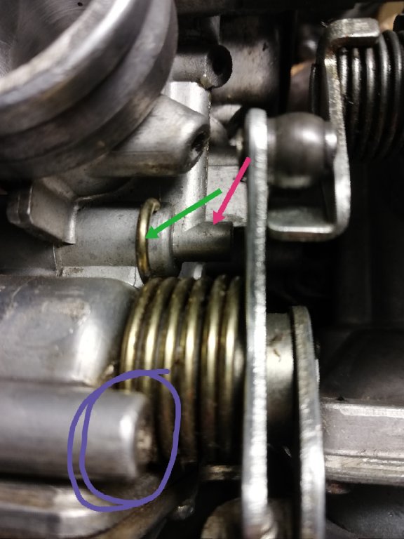

Weil es ganz bestimmt nicht an den Zügen liegt, dass der Schieber nur nicht auf Anschlag geht, wenn ich das Gas langsam zurücknehme. Wenn ich zurückschnalzen lasse bzw. mit dem Schließerzug drücke, ist es in Ordnung.
Irgendwie ist die große Feder s.o. das Problem. Ich habe aber keine Vergleichsfotos gefunden, was da verkehrt sein könnte.
Edit: nicht eingefügt

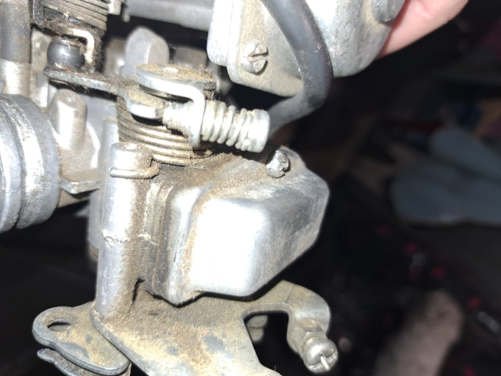

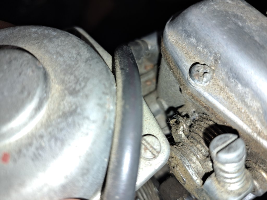

So sind die Enden bei meinem 3TB Vergaser.

Interessant. Scheinbar ist die Feder falsch eingehängt gewesen (grüner Pfeil). Inzwischen hab ich sie nochmals falsch eingehängt :) (magenta Pfeil), weils mir falsch vorkam. Ich werde mich im Urlaub noch einmal damit beschäftigten. Rödeldraht ist dabei. Danke für die Bilder.
