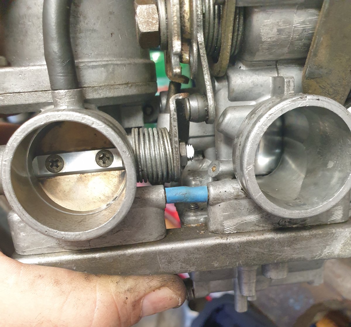

Muss ja nicht so enden. Neutralisolierung als Schlauchersatz.

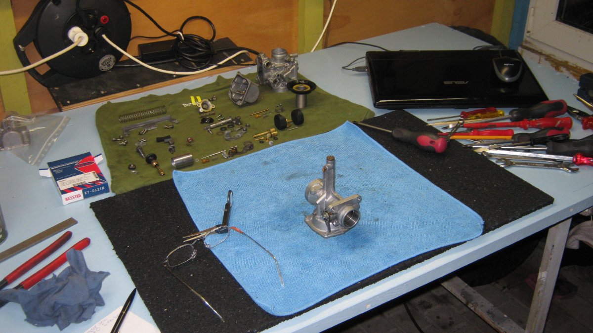

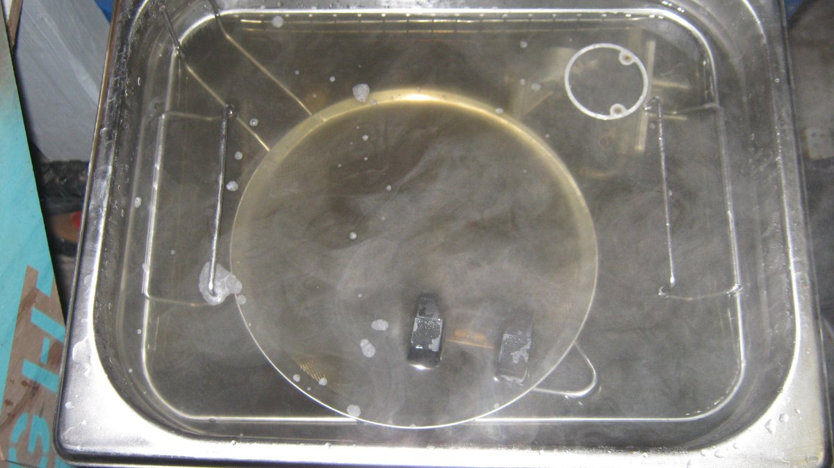

Ich selbst habe inzwischen 3 Vergaser gemacht, einen davon für einen Kollegen. Die laufen alle 3, haben jeweils den Verbrauch gemindert und sind unauffällig. Besorgt habe ich mir dafür ein China Ultraschallbad ausreichender Größe (ca. 130,-€) und passende Schraubendreher vom Flohmarkt.
Wenn ich einen Vergaser mache baue ich mir extra einen Tisch in die Werkstatt, nehme mir die extra Werkzeuge dazu und lasse mir ein bis zwei Tage Zeit. Während dem Zerlegen mache ich Fotos und baue dann in umgekehrter Reihenfolge anhand der Bilder alles wieder zusammen. Grundeinstellungen von hier https://www.xt600.de/xt_werkstatt/%2Bte ... _xt600.htm.
Angefangen habe ich mit dieser Anleitung: https://www.google.com/url?sa=t&rct=j&q ... i=89978449
Wer sauber, geduldig und mit richtigem Werkzeug arbeitet sollte das auch beim erstenmal hinbekommen. Für Fragen gibt es ja das Forum.

welche Reinigungsflüssigkeit benutzt du für Aluminium?
Für reine Stahlteile verwende ich das hier: https://www.dm.de/denkmit-fettreiniger- ... 89619.html
Das ist billig und kloppt alles weg. Aber für Alu kann man das NICHT verwenden.
