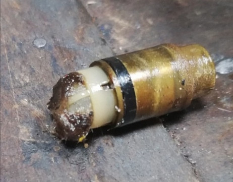

Und wie der Straßenschrauber frug: hattest Du nach dem kleinen Siebchen oberhalb vom Nadelventil geschaut?
Meins sah so aus:
Beiträge: 1570
Re: Xt 550 Konstantfahrtruckeln
Das sieht eigentlich bei allen alten Vergasern so aus… :geek:

Nope, der ist komplett neu, sieht auch aus wie Neu (kein schmutz oder sonstiges)
