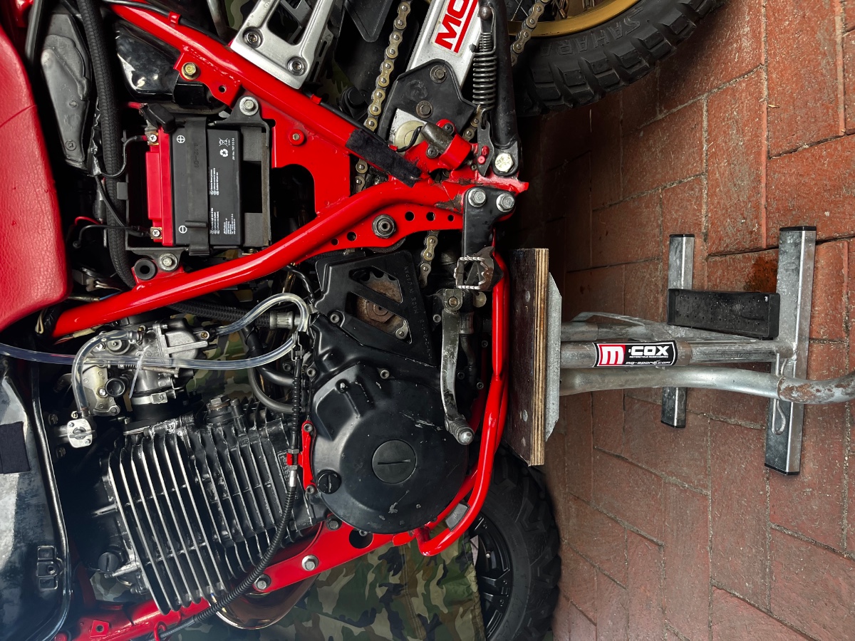

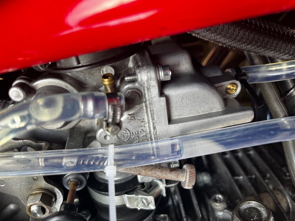

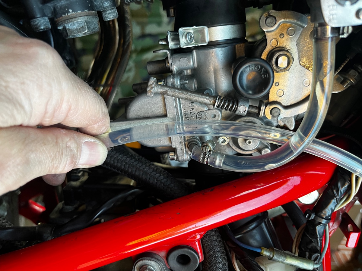

Guten Morgen zusammen,

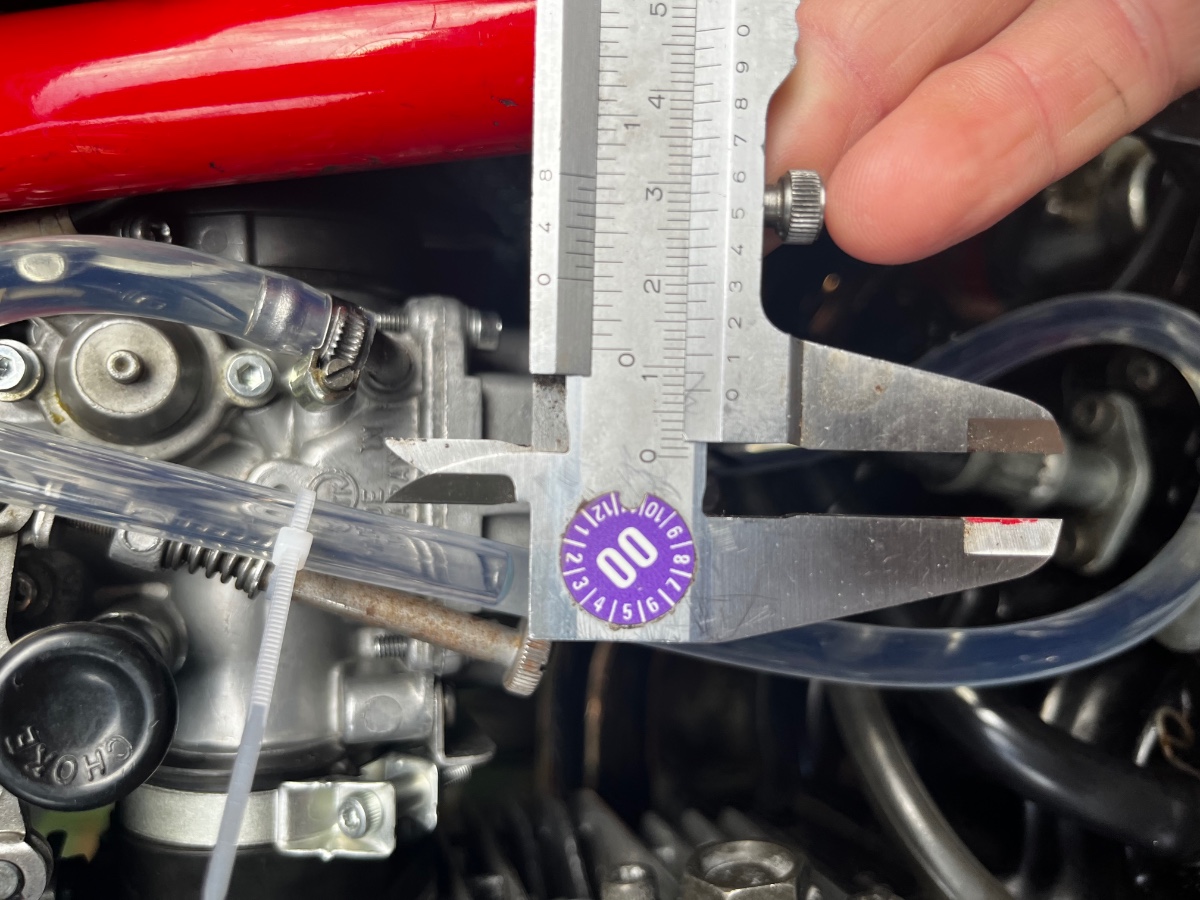

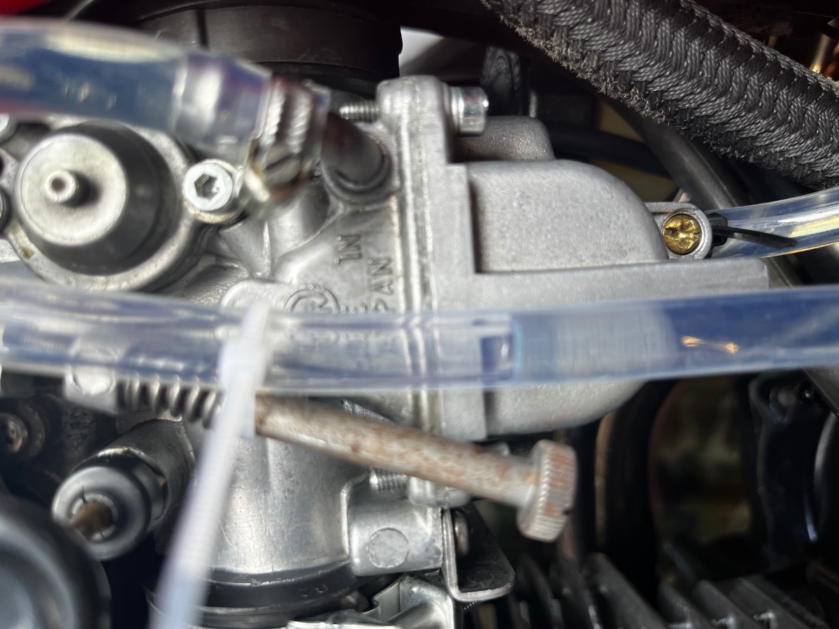

Hier die gewünschten Bilder mit der Schlauch Methode. Die Maschine steht gerade auf dem Bock. Das Benzin steht heute ca. 7mm unter der Gehäusekante. Keine Luft im Schlauch oder am Auslass. Was ist eure Expertenmeinung dazu?
Zur Frage der Bedüsung: diese habe ich aus dem original verbauten auf den Neuen Vergaser übernommen.

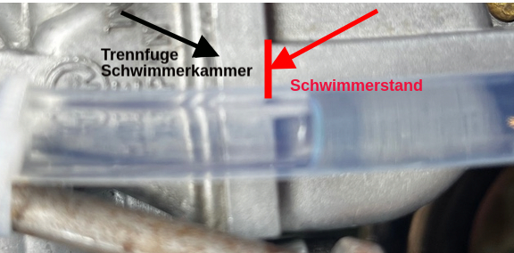

Gemessen wird bei aufrecht freistehendem Fahrzeug. Kommt das auf dem Montageständer so hin?
Wenn der Schwimmerstand dann so ist wie auf dem Schema unten, auf Höhe Hauptdüse, paßt es.
Auf dem Foto ist der Schwimmerstand zu niedrig.
Dann stimmt was nicht mit dem Schwimmernadelventil.
Wenn die Gummierung nicht völlig einwandrei ist, muß das komplette Ventil (Düse, Nadel, O-Ring) ersetzt werden.
Es gibt oft Probleme mit nachgebauten Schwimmernadelventilen. Die von TourMax sollen gut sein.
Bei der Gelegenheit nach dem Sieb schauen, daß auf der Schwimmernadeldüse sitzt.
Es kann auch sein, daß der O-Ring nicht dichtet.
Oder der Schwimmer ist verbogen.
Ansaugstutzen: Da können außerdem auch noch die O-Ringe Probleme machen.
Bei Problemen mit dem Gemisch würde ich immer die Ansaugstutzen komplett mit O-Ringen ersetzen.
Auch hier: Die von TourMax sollen gut sein.
Du könntest auch mal prüfen, ob beim Saugen am Unterdruckschlauch vom rechten Vergaser zum Schubanreicherungsventil auf dem linken Vergaser der Unterdruck gehalten wird.
Die Meßschieberprüfung ist übrigens seit fast 6 Jahren abgelaufen! Erhöhtes Unfallrisiko
Ändert sich der Schwimmerstand immer mal wieder von alleine?
- Beiträge: 5853
Re: Unterstützung weiteres Vorgehen an meiner 2KF
Wahrscheinlich die Messmethode genommen. Das selbe war bei mir auch.
5 - 7mm ist soll. Auf dem Bild sieht das aus wie 8 - 9mm.
Wenn du nachbesserst:
Mach den Stand bloß nicht zu hoch, sonst sifft es aus dem Ablaufschlauch.
Die Schlauchmethode kann ungenau sein => Mehrere Messversuche erforderlich.

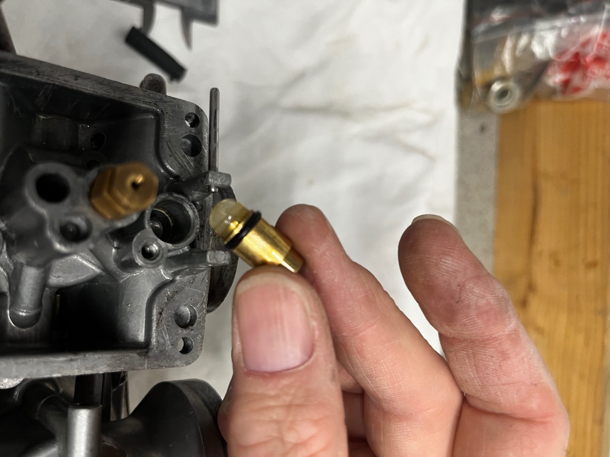

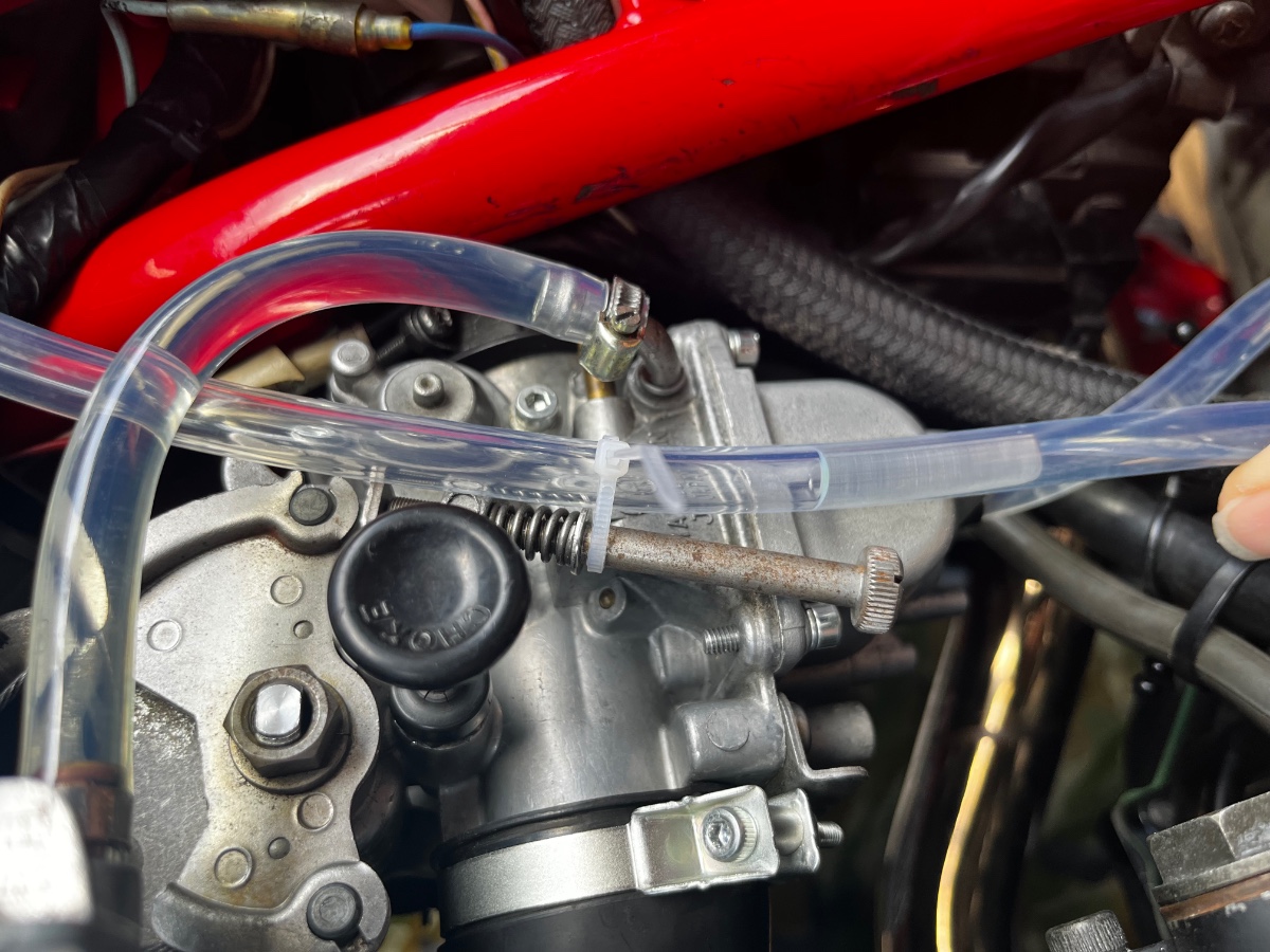

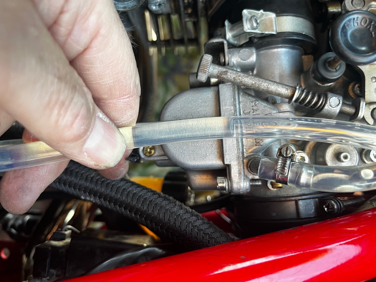

Danke für eure Tips. Habe nach euren Anweisungen weitergemacht. Schwimmerstand habe ich wie erkennbar nachgestellt. Sieb und Dichtung sind in Ordnung. Schwimmernadel und Sitz neu. Unterdruck mittels ansaugen und Zunge drauf geprüft
. Sie hält den Unterdruck.
Folgendes Verhalten: Das Rucken beginnt jetzt schon bei 3000U/min. Ansonsten hat sich leider nix geändert. Anbei die Bilder, ich versuche noch ein Video einzufügen. Hab ein gutes erstellt
