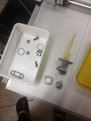

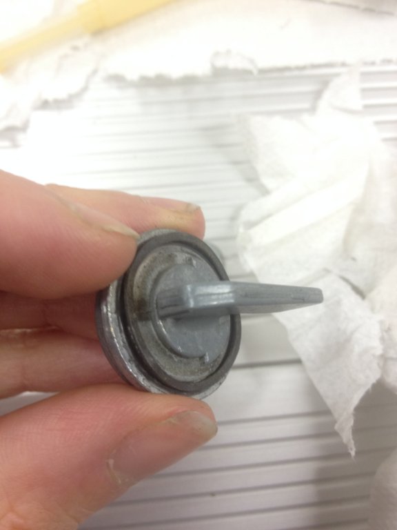

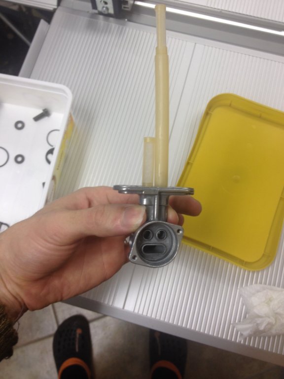

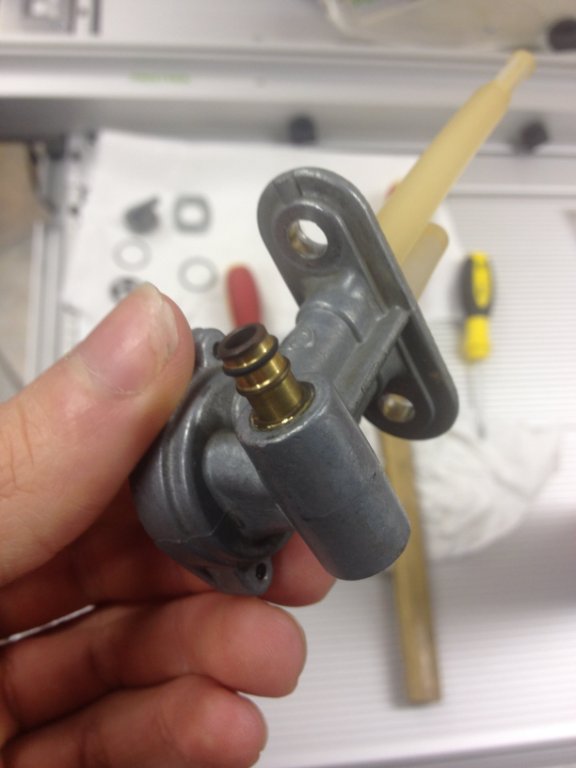

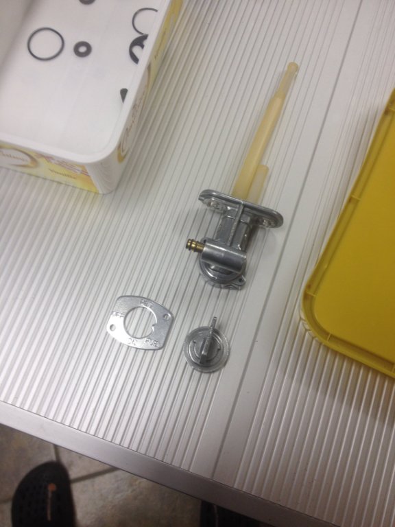

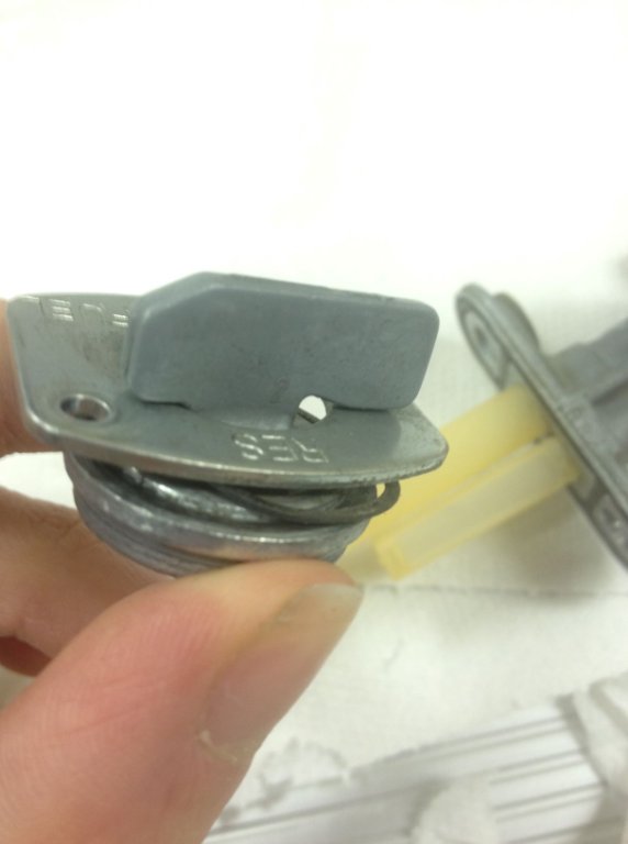

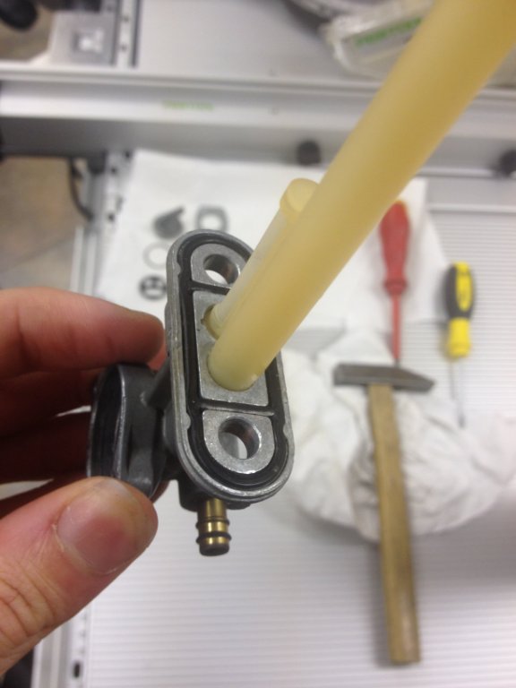

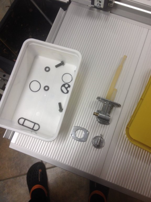

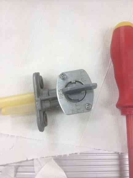

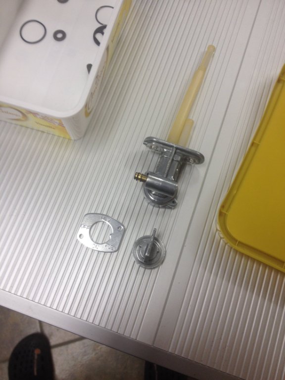

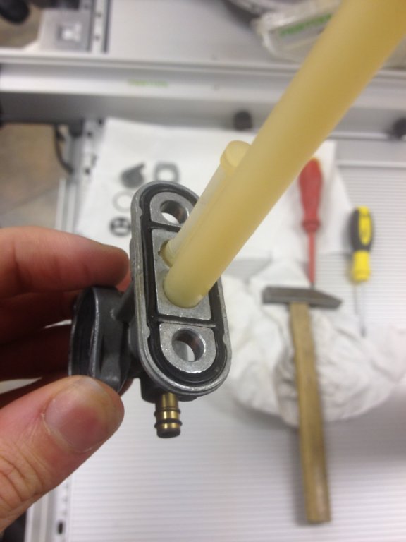

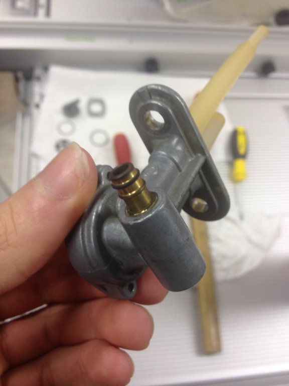

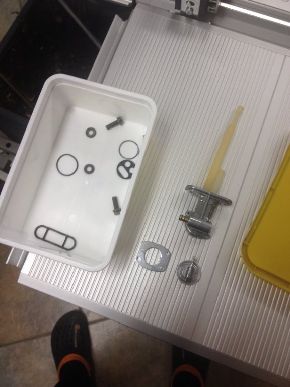

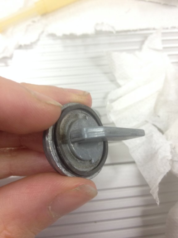

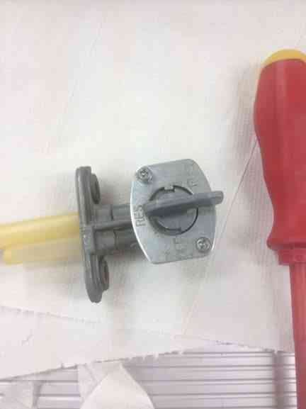

Ich poste hier mal den Hahn meiner DJ02 der innerlich sehrwohl mit einer Dichtung abgedichtet ist, der hat den Kegel gar nicht und die innere Abdichtung ist bei nem Dichtsatz auch dabei, das runde Gummi-Teil was aussieht wie ein Smiley.
Der ist meines Erachtens schon nicht schlecht aufgebaut, ham sie wsh selbst gecheckt dass die alten nicht so 1a umgesetzt waren.
Dreht auch nicht allzu schwer, vor allem wenn man mit bisschen Silikonspray arbeitet
Hier die Fotos als ich meinen überholt habe und bisschen aufpoliert habe.
Weiß aber nicht ob der an ältere Modelle dran passen würde.
Grüße, Stücki

Wow, was ist das für ein riesiges Ding? Komplett andere Konstruktionsweise...
Re: Vergaser trielt
Bei manchen Modellen ist der zu lang.
Re: Vergaser trielt
Meinst du von den 2 Befestigungsbohrungen würde der aber wsh passen oder?
Die Plastikholme könnte man evtl durch die für das Modell passenden ersetzen, sind doch nur gesteckt meine ich?
