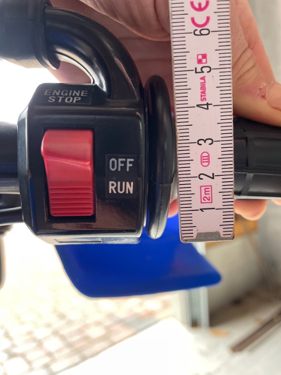

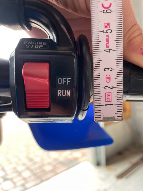

Zu allererst nehme ich nochmal die Gaszüge in Augenschein.
Leichtes Gasspiel habe ich definitiv …
Gibt es irgendwo eine Einstellanleitung? Also wie viel Spiel der haben soll?
Im Buecheli steht nix :x
Beiträge: 394
Re: Choke und Kaltstart
Das ist im Werkstatthandbuch beschrieben. 2-5mm am Gasgriff.
Edit: Im Bucheli (XT600E) steht 3-5 mm.

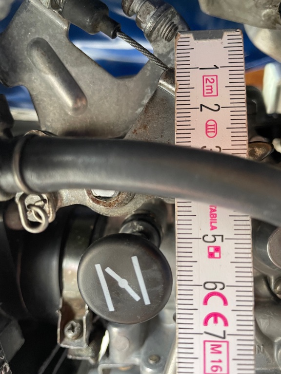

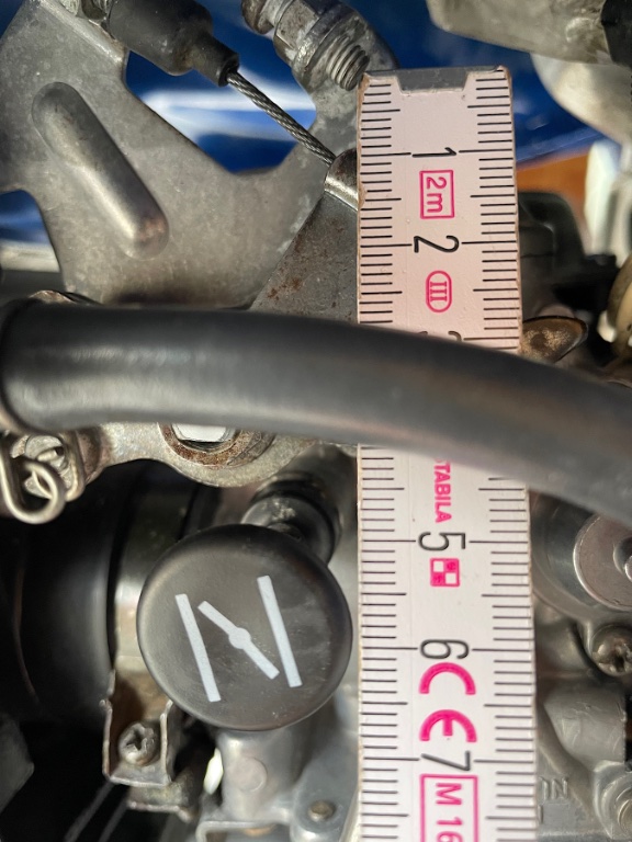

Beiträge: 1174
Ich weiß nicht ob die nachfolgenden Bilder aussagekräftig sind.
Auf jeden Fall wäre demnach das Spiel wohl ok.
Motor ist zum Zeitpunkt der Aufnahmen aus. Also lediglich das Spiel am Gasgriff.
