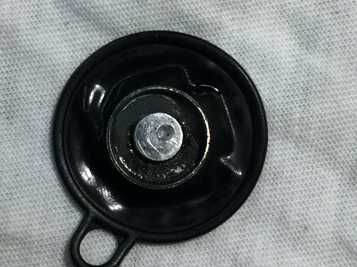

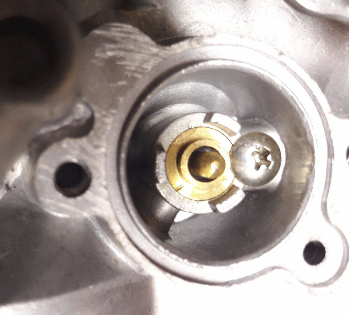

Hier noch mal 2 Fotos dazu.
Einmal der Messing-Pin, der sich hin und her bewegen lässt:
Und hier das Membran-Plättchen mit der nicht zentrierten Kerbe:
Schöne Grüße
dreier

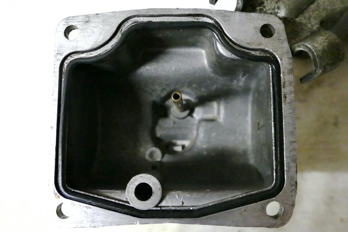

2024-09-05 10.53.57.jpg (204.5 KiB) 3049 mal betrachtet
Die Dichtung im Schwimmerkammerdeckel ist etwas zu klein. Im Vergaser Tutorial steht, dass sie in Benzin eingelegt aufquillt. Aber das hat nicht funktioniert.
Im Schwimmergehäuse sitzt noch der kleine O-Ring an dem langen Messingröhrchen. Beim Zusammensetzen fällt entweder die Dichtung raus oder der O-Ring.
Gibts da noch andere Tricks, wie sich beide an ihren Positionen halten lassen?
Schöne Grüße
dreier
XT600E 3UW, '91
Beiträge: 2125
Re: Schwimmernadel und Sieb ausbauen
Wie lange hattest du den im Benzin eingelegt?
Und etwas Fett hält einen O-Ring an seiner Stelle.
