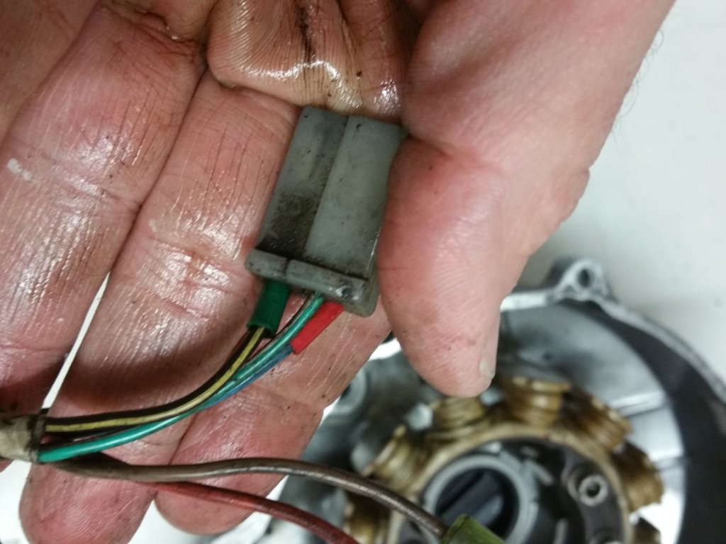

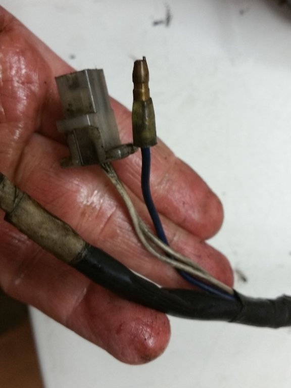

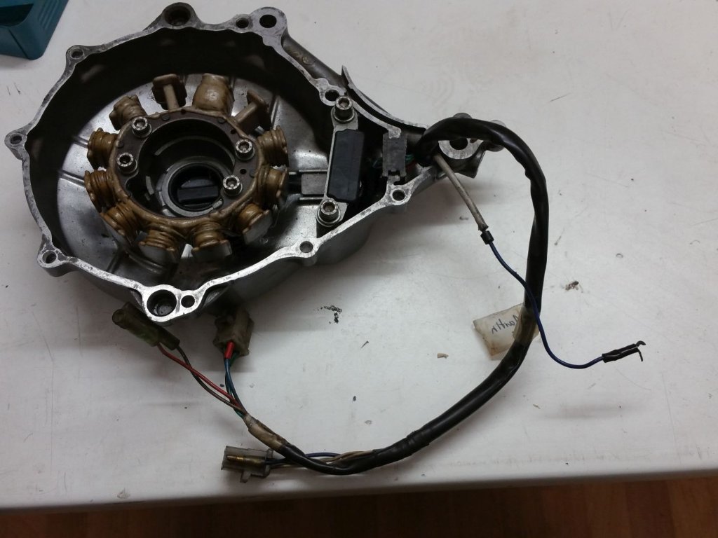

Das müsste schon gehen, denn die 55W müsste die selbe Lima haben wie die 2KF oder die 43F. Die Änderungen kamen erst mit dem E-Starter. Wir machen sicherheitshalber vorher Fotos von den Steckern und der Lima selbst, ich schicke die dir heute zu. Wenn der Stecker passt kannst du ja anfangen, die Lima auszubauen. Wenn du die XT nach rechts lehnst oder gar legst, läuft kein Öl aus. Vorher den grossen Tank abbauen und den Vergaser leeren.
Ansonsten gibts hier vielleicht noch einen Reparaturvorschlag, an den ich nicht gedacht habe. Ich mach die Bilder heute Mittag
Re: Tenere 55 w startet nicht Zündkerze trocken
So, here we go. So schaut die Lima der 2KF aus, die sollte mit der alten Ténéré identisch sein.
Tatsächlich die Anschlüsse sind identisch.So, here we go. So schaut die Lima der 2KF aus, die sollte mit der alten Ténéré identisch sein.
