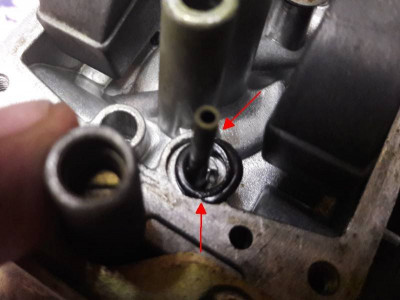

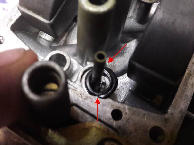

Röhrchen ? Keine Ahnung
Das da :
Ich nenns mal Röhrchen fürs Chokegemisch

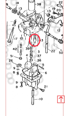

Also quasi das markierte Teil mitsamt Dichtring?
Vielleicht hat die Werkstatt den Dichtring ja vergessen :roll:

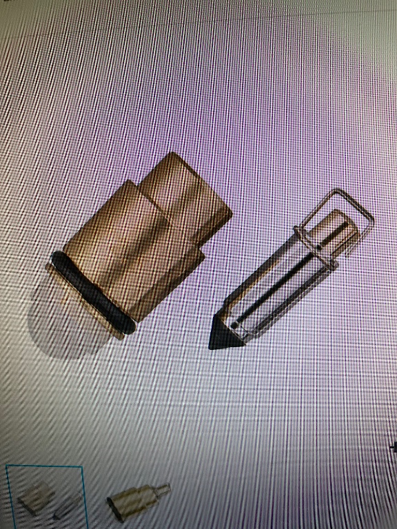

Sollte ich hinbekommen, würdet ihr Orignalteile bestellen oder KEDO?

Nein. Stuecki meint eine andere Dichtung. Die sieht man auf der Explosionszeichnung nicht. Du bist bei der Abdichtung des Nadelventilsitzes zum Vergasergehäuse.
Edit:
Art.Nr. 94012 bzw. 94012KEY haben die Dichtungen dabei.

Ich glaube er meint die Nummer 17 :?: . ( 5Y1-14536-00 )

94012KEY wäre ja super! Passt auch definitiv in meine 89er?
Weil bei dem Set steht nur XT600K/E, bei der einzelnen Schwimmernadel steht Baujahr 87-89…
Beiträge: 1738
Re: Hilfe! Vergaser Läuft aus.
Da steht: XT600/Z/E/K
Frag halt nach. Warum nicht 94012?

Genau ich meinte die Dichtung Nummer 17 , wenn du ein Set nimmst wo die Schwimmerkammerdeckel-Dichtung auch dabei ist dann ist dieser O-Ring auch dabei, man darf nur nicht auf den vergessen.
