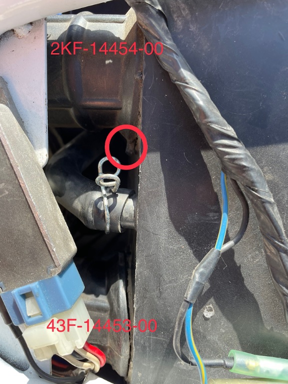

Die einzige Möglichkeit die ich mir vorstellen kann, sind die Gummis zum Luftfilter Kasten. Die eine Seite sitzt auch nicht 100% auf dem Kasten. Einen Spalt kann ich jedoch nicht ertasten. (Siehe Bild)

Was mich wundert: Am Luftfilter Kasten sind Klebereste. Waren die Gummis Standardmäßig dort angeklebt?
Ja
Bzw. macht es Sinn die Gummis dort anzukleben?
Nein. Meines Erachtens ist auch ein wenig Falschluft an dieser Stelle nicht wirklich schlimm. Aber das merkst Du ja, wenn Du Tipp Nr. 3 befolgst. Die Gummis gehen auch recht weit in den Luftfilterkasten hinein, da wird es schwer für Undichtigkeiten. Du hast bemerkt, dass die Gummis eine Ausrichtung haben, mit de rkleinen nase, die nach oben zeigt? Die Gummis lassen sich übrigens nach einem Bad in heissem Wasser (2-3 Minuten) viel besser montieren, da sie dann weicher sind.

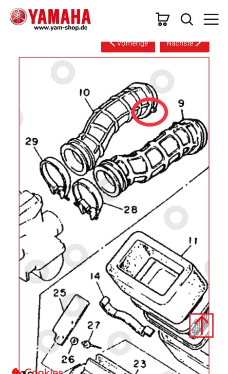

Aber die Nase zeigt doch zur Seite? Oder nicht? :shock:

Hallo, bei meinen Lufikästen sind 2 Kunststofferhebungen, da passen die Nasen der Verbinder genau rein.

Ok danke für den Hinweis. Das schaue ich mir mal genau an.
