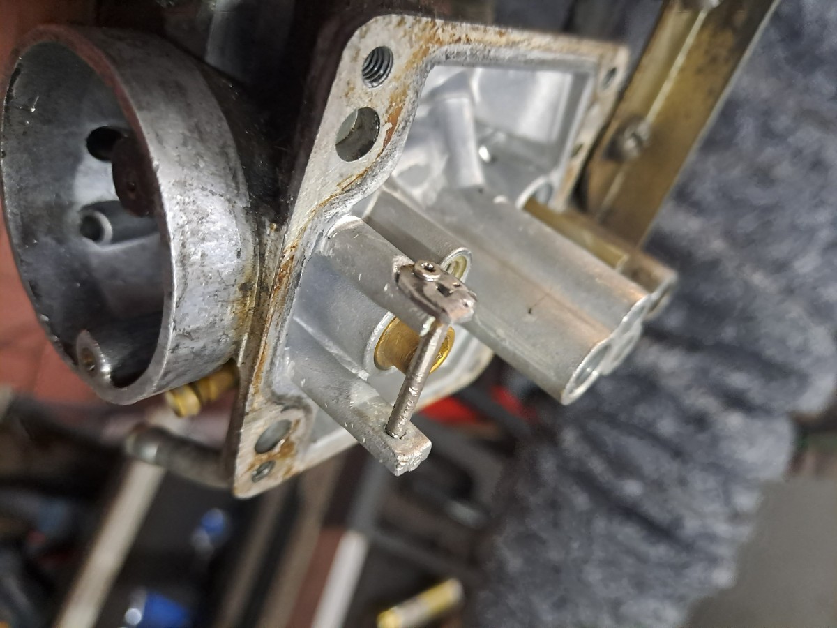

Bei der Vergaserdemontage wurde festgestellt , dass ein Achsenhalter für eine Klappe bereits gelötet war und wieder abgebrochen ist ;
so fahr' ich nicht Ende des Monats nach Albanien.
Ich suche jetzt einen bezahlbaren Vergaser oder entschliesse mich für Schlachtfest.

Ich hätte für Siggi ein Vergasergehäuse mit intakter Schwimmerachse. Allerdings aus der 2KF.
Hat schonmal jemand die Innereien eines 3TB-Vergasers in ein 2KF-Gehäuse gesetzt? Ich sehe zwar keine Unterschiede, aber vielleicht gabs ja schon einen Versuch des ein oder anderen.
handelt es sich dabei um die Achse, die den Schwimmer hält? Diesen Achsenhalter hat schon mal jemand erfogreich mit JB weld geklebt; die muss nicht viel aushalten.
SiggiRüdMa hat geschrieben: ↑
Mi 20. Mär 2024, 07:45
wegen eines defekten Vergasergehäuses? würd ich nicht machen, du brauchst doch nur die eine Hälfte, in der sich die Achse befindet, bzw versuchen mit JB weld zu kleben.
Das würde mich auch brennend interessieren. Da lese ich mit.

Bin jetzt echt gespannt, was zum Thema geschrieben wird, ob die Teile der 3TB in den 2kf Gehäusen 1:1 passen.
Viele Grüße , Peter - der Brusler -
stefan_xt
Beiträge: 152
Re: Ausbau Vergaser 3UW - Bitte Nachhilfe
Beitrag von stefan_xt »
Bzgl. der Frage ob die Innereien von einem 2KF Vergaser in einen 3TB Vergaser übernommen werden können - das sollte meiner Meinung nach kein Problem sein. Der Primärvergaser ist meiner Meinung nach identisch außer Düse + Nadel, Sekundärseitig Nadel und der 3TB Gaser hat den zusätzlichen Anschluss unterhalb der Membran für Umgebungsdruck.
Ich habe den Sekundärvergaser einer 3TB mit dem Primärvergaser einer 2KF gepaart, alles von dem 2KF übernommen. Das funktioniert wunderbar.
Ach, andersrum sollte es dem entsprechend auch funktionieren.

Die " Achse des Bösen " ist repariert , geschraubt UND geschweisst , da hat der Schrauber eine Zahnarztarbeit hingelegt , Foto :
Der nächste Schritt ist das Bällebad und dann Montage und Einstellung , danach der Wiedereinabau.
