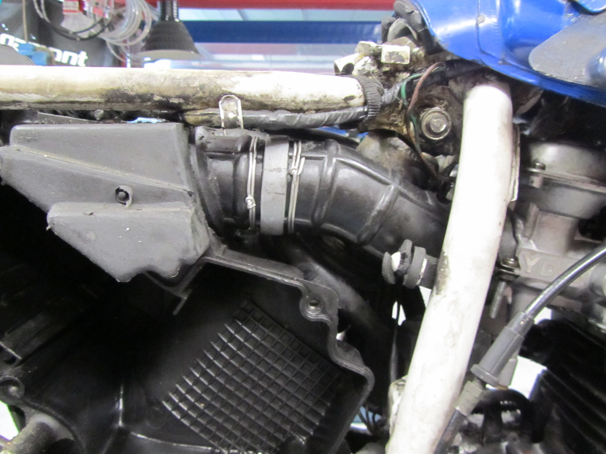

Diese Rippen im Schlauch habe ich mit dem Dremel noch beschliffen, demit der Aludraht einen schönen Sitz hat und nicht verrutschen kann.
Warum der Aludraht? Schlauchschellen oder Kabelbinder haben ja immer an der Verbindung eine Problemstelle - wer lieber Schlauchschellen nimmt, kann das ja machen.
Wobei die Schläuche sehr gut auf dem Rohr sitzen - den Aludraht könnte ich auch weglassen, ist nur zur Sicherheit.
In dem bereich ist Platzmangel, Federbein und der Schlauch der KW Entlüftung, der am federbein anliegt.
Ich habe deswegen das Zwischenstück/Muffe etwas beschliffen, damit der Schlauch schön dran vorbei geht.
Das Ding ist 100 Prozent dicht und das bleibt es auch.
Für mich passt das so.
Funktioniert und von aussen unsichtbar. Es kann sich nichts lösen, das hält bombenfest.
Mir war es wichtig, dass es rückbaubar ist => Luftfilterkasten nicht beschliffen etz.
Falls es irgendwann einen Nachbau der Schläuche gibt, ist das dann plug and play.

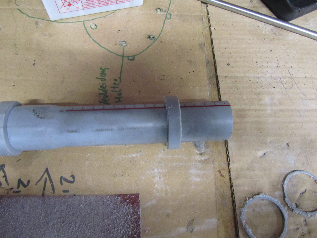

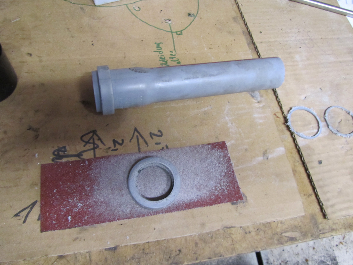

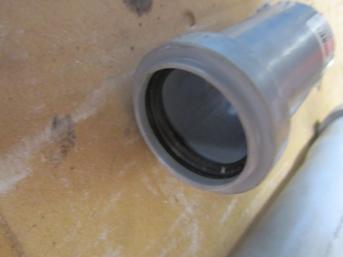

Ja. Es hätte das Stück Rohr ohne Muffe gereicht. Das Ende ist genau so wie bei der Muffe geformt. Einfach bündig absägen und seitlich plan schmirgeln.
Das hier wars:
https://www.hornbach.de/p/ht-rohr-dn-40-250-mm/209756/
Aussendurchmesser dünner Bereich 40mm, Wandstärke 1,8mm.
Aussendurchmesser Verbundstück ca 45mm.
Aussendurchmesser der Dichtmuffe 53mm.
Die Dinger sind genormt, Abflussrohr.

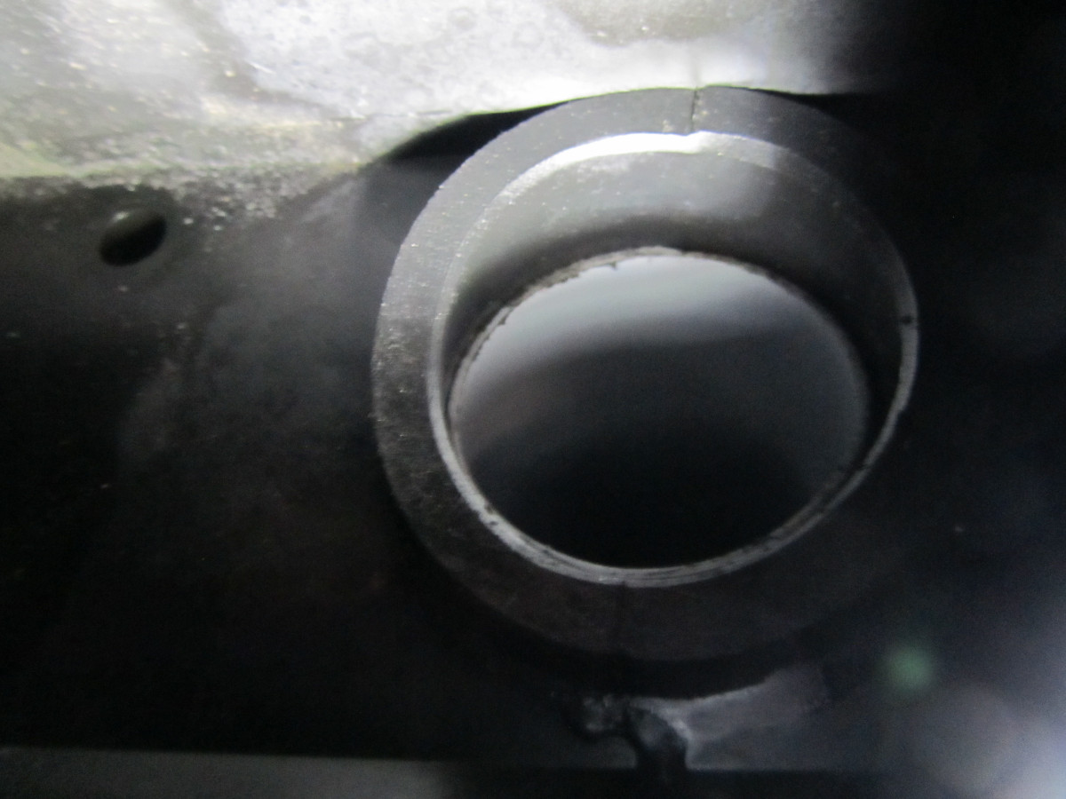

Das 40er Rohr kann man in den Bereich setzen. Man muss allerdings erst den Schlauch in den Lufikasten stecken und dann das Rohr reinschieben.

Steck doch ein 40er Rohr und den alten Schlauch rein - perfekt dicht ohne Kleber durch Formschluss und auch wieder demontierbar.

Ich brauch ne Zeichnung ...
Beiträge: 5853
Re: Ansaugschläuche Luftfilterkasten - Vergaser
Oben das erste Bild. So sieht das im Lufikasten aus. Das Rohr könnte man noch weiter hinter schieben.
Der Schlauch lässt sich dann nichtmehr demontieren.
