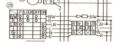

5) überbrücke mal Deine Unterbrecherschalter am Kabelbaum. Also den Ständerschalter (geschlossen am Kabelbaum = "RUN"), den Killschalter (offen Kabelbaumseitig = "RUN") und naja den fürs Zündschloss das wird etwas aufwendiger, geht aber auch.
