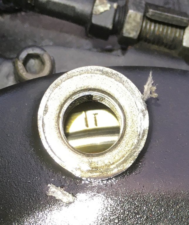

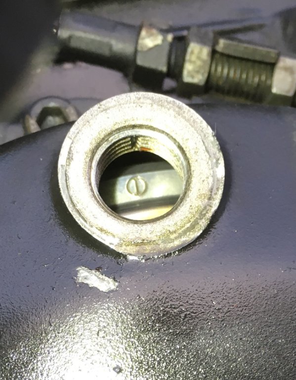

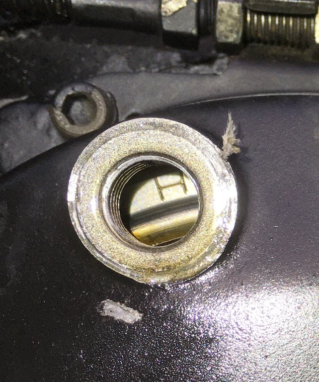

Hallo Andreas,
das hat mir jetzt keine Ruhe gelassen, ich habe das Schauloch geöffnet und einfach mal nachgesehen (nein, nicht beim Leerlauftuckern!).
Und es gibt sie tatsächlich, diese ominösen Markierungen, zumindest auf dem Polrad meiner 43F:
Zündung bei früh
Zündung bei spät
Oberer Totpunkt

Ich habe mal ein Geodreieck auf das Bild 1 gehalten und an der OT Markierung und der Achse ausgerichtet.
Und die beiden anderen Markierungen stehen bei ca. 12 und 35°.
