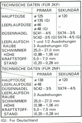

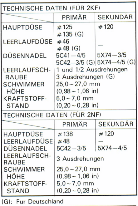

Deutsche Modelle hatten da ja eh eine eigene Vorgabe von Yamaha, warum auch immer:
Beiträge: 1174
Re: Nebenluft/Falschluft?
Schon seltsam, vielleicht ist der originale ESD bei der (G) Variante ja anders, zumindest hat er einen langen gebogenen Schnorchel, wohingegen die Variante außerhalb Deutschlands gar kein Rohr außerhalb hat.
Kann auch an iwelchen verschiedenen Abgasnormen liegen
