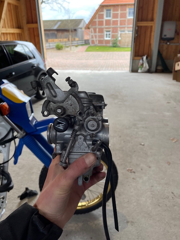

So jetzt wird’s interessant. Luftfilterkasten ist lose und alle störenden Teile sind soweit an. Gaszüge sind auch lose.
Meint ihr ich soll die Ansaugstutzen zum Zylinder am Vergaser erstmal dran lassen und direkt die 4 Schrauben am Zylinder lösen?
Dann die beiden Schellen vom Gummi zum Luftfilte lösen?

Guten Morgen Tim,
ich hatte den Vergaser zwar auch erst einmal draußen gehabt, würde die Gummis zum Luftfilter einfach entfernen. Dann haste genug Platz um den Vergaser auszubauen. Hab die Ansaugstutzen dran gelassen, kannste später immer noch abschrauben.
Oli

Re: Hilfe! Vergaser Läuft aus.
Ich würde auch erst mal die Stutzen am Kopf lassen.
Erstens könnte der O-Ring flach sein und danach nicht mehr dichten, oder er rutscht beim Zusammenbau raus und wird abgedrückt. In beiden Fällen danach Falschluft.
Ok dann lass ich die Stutzen besser am Zylinder. Das Gummi ist auch ziemlich weich, sind ja quasi neuwertig.
Ich wart grad auf ne zweite Person die mir den Luftfilterkasten nach hinten zieht. Mach grad die von Nicoh vorgeschriebene Pause und putze den Zylinder :D das beruhigt …
Also … dann gleich seitlich in Fahrtrichtung nach rechts (Krümmerseite) rausdrehen?
Da issa! Ging letztlich eigentlich. Aber nur weil die Gunmiteile geschmeidig waren.
Hab mich aber grad heftig mit Benzin vollgesaut :D :D

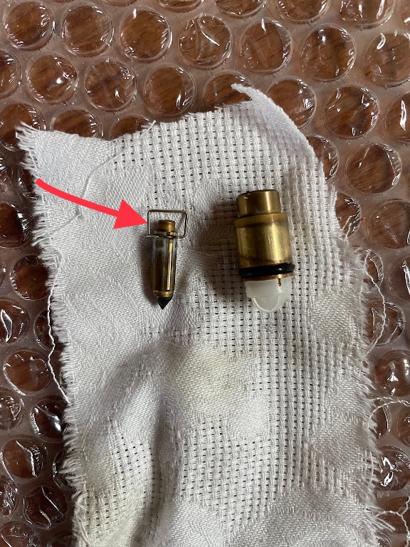

So! Fertig und erstmal sehr zufrieden. Es scheint alles funktioniert zu haben. Zumindest war der erste Test positiv.
Ich glaube ich habe sogar die Ursache entdeckt. Bei der alten Nadel funktioniert dieser Federmechnanismus nicht mehr einwandfrei. Also dieser Stift der vom Schwimmer runter gedrückt wird.
Ich kann mir kaum vorstellen das die Teile letztes Jahr tatsächlich in der Werkstatt getauscht worden sind.
