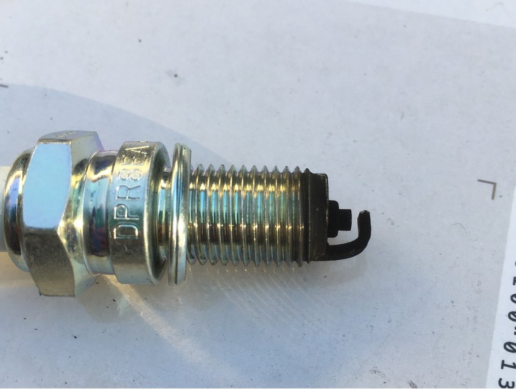

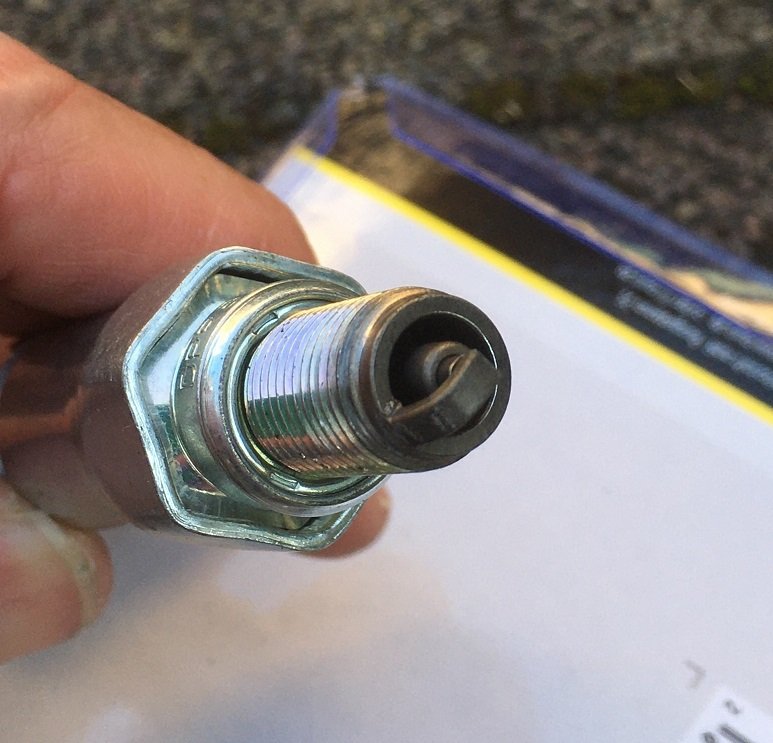

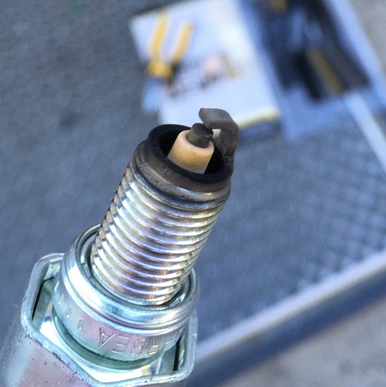

die Dinge vorbereitet und Testfahrt gemacht. Zuerst Kerzenbilder:
Kerze erst mal ausgebaut, war verrußt
Vor Testfahrt Kerze gereinigt und Abstand auf 0,9 mm eingestellt
ca. 20 km warmgefahren (vorwiegend Autobahn) dann mehrere km Vollgas auf AB bis kurz vor Tankstelle, mit Killschalter Motor aus (ja, vorher Kupplung gezogen), Kerzenbild ist eigentlich recht gut

Puh Hans,
Die Kerze sieht etwas dunkler als Rehbraun aus, aber für mich wäre das Kerzenbild jetzt erstmal stimmig - also gut.
