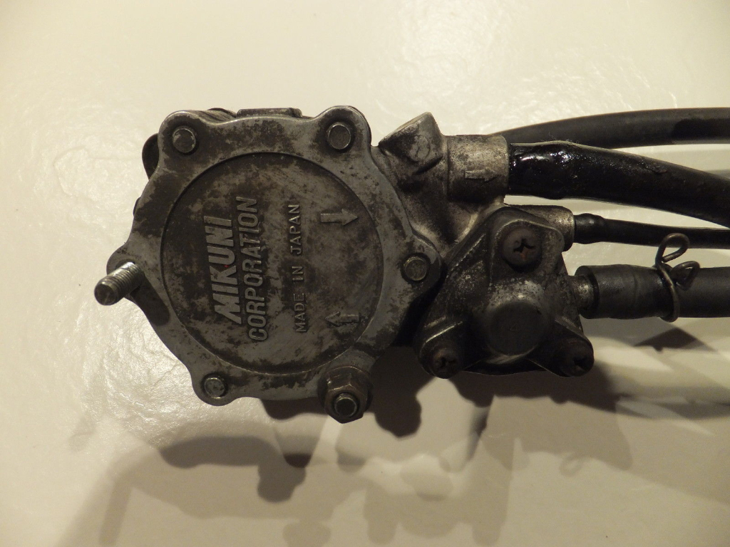

Hallo in die Gemeinde,
ich habe für meine 3tb eine unterdruckgesteuerte Benzinpumpe einer 1VJ erworben.
Jetzt kam das gute Stück an, und ich sehe 4 Anschlüsse an der Pumpe. 3 Anschlüsse kann ich zuordnen, aber der vierte ?
Sprit rein, Sprit raus und Unterdruck.
Gibt es irgendwo ein Plan zum Anschluß ?
Gruß Eric

Der 4. müsste eine Entlüftung der Membrane sein.
Was willst du damit an der 3TB bezwecken, die sind nur dafür gedacht den letzten Rest unterhalb des Schwimmerkammerniveau zu saugen.
Die Pumpe hab ich an meiner 1VJ auch ausgebaut da nicht notwendig und somit mögliche Fehlequellen eleminiert wurden

Ich sehe auch keinen Grund an der 3TB eine Benzinpunpe zu verbauen.
Erstens eine zusätzliche Fehlerquelle (auch wenn die in meiner 1VJ aus Originalitätsgründen noch drin ist)
Zweitens ist der Tank oberhalb des Vergasers, also wird auch ohne Pumpe der letzte Tropfen aus dem Tank laufen.

Richtig,motorang hat geschrieben:Ich nehm mal an der Kollege hat einen größeren Tank drauf ... ?
der Kollege hat einen Accerbis.
Und Danke Henner für den Link.
Gruß Eric
- Beiträge: 1801
Re: Benzinpumpe
3TB mit Acerbis braucht keine Benzinpumpe! Selber in Verwendung gehabt.

Ich habe eine 1VJ Tenere und würde auch die Benzinpumpe gern "eleminieren".
Frage: 1. Das funktioniert auch mit dem Tenere Tank, oder? Der Vergaser liegt ja etwa knapp in Höhe des Tanks unten. (Muss zuhause noch einmal nachsehen..)
2. Meine xt hat auch das hier im Forum oft beschriebene Ruckeln bei hohen Drehzahlen. Könnte das auch an einer evtl nicht mehr richtig funktionierenden Benzinpumpe liegen? Ich werde alle möglichen Ursachen nach und nach abarbeiten...
Heiko
Heiko
Re: Benzinpumpe
Schau mal, der letzte Beitrag vom Motorang: http://www.xt-foren.de/xt-phpbb/viewtop ... 10#p153197
Re: Benzinpumpe
...putz mal den Vergaser gründlich (auch das fiese Sieb nicht vergessen und das kleine Röhrchen
) und schau dir den Ansaugtrakt genau an...Ansauggummis, Luftfilter, Schnorchel....
