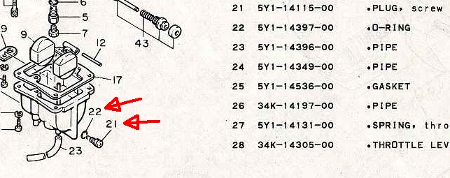

Auch die Ablassschraube hat einen O-Ring zum abdichten.
Wenn bei der Schwimmerkammer ein O-Ring sein soll, wie auf dem Foto, dann mach auch einen hin.

....da ist noch ein o-ring an der Ablasschraube...

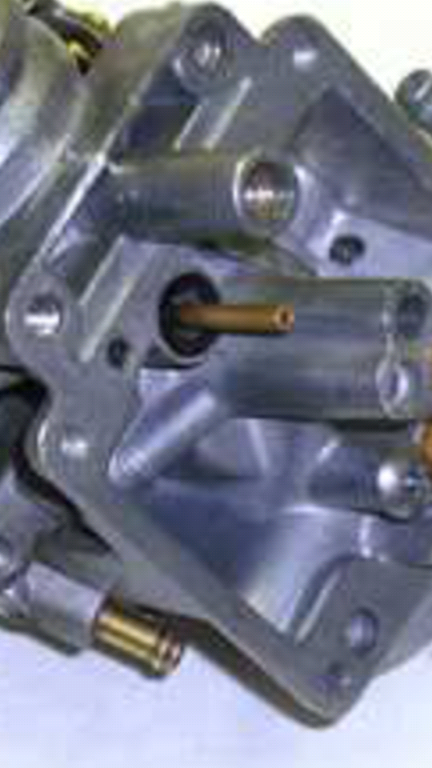

ich glaub eher nicht dass es an den beiden O-Ringen liegt.
Der obere ist dafür das der Messingschnorchel Sprit zieht und nicht Luft. Der bei der Ablassschraube dafür, dass es bei geöffneter Schraube aus dem Schlauch läuft und nicht neben der Schraube vorbei.
Ich würde eher tippen dass alles funktioniert wie es soll - außer das Schwimmerventil.
Ist die Schwimmernadel drin?
Wurde beim Einbau des Schwimmerventils DORT der O-Ring vergessen?

den O-Ring der Ablassschraube habe ich ebenso wie den O-Ring auf dieser goldenen Hülse, wo das Schwimmernadelventil rein kommt, montiert.
Wenn ich den Schwimmer manuell nach oben drücke, schließt das Ventil auch.
Ich prüfe morgen nochmal, ob das von der Einstellung wirklich alles so ist, wie es sein soll.Theoretisch kann es nur daran liegen.
Und nur nochmal zum Verständnis bzw um auf Nummer sicher zu gehen: Wenn es mir egal ist, ob das Benzin beim Ablassen aus der Schraube oder dem Schlauch kommt, kann ich den O-Ring weg lassen? Der geht nämlich bei jedem Rausdrehen kaputt...
