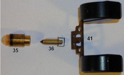

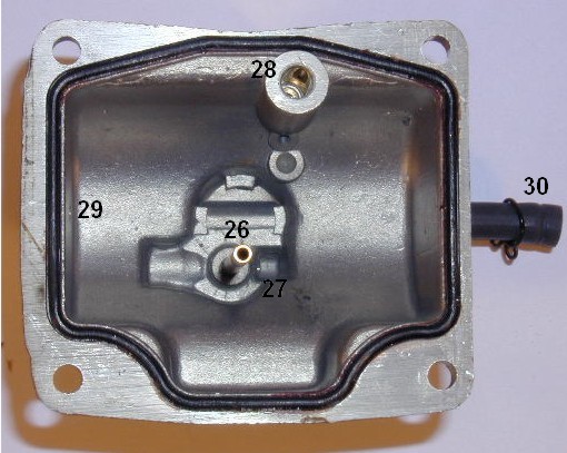

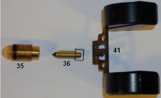

Re: Probleme Kaltstart
Genau, die Kammer 28, die leert sich und braucht zu lange um wieder vollzulaufen. unten ist ne Düse drin.
Dann läuft der Motor ne Zeit und geht dann aus.
35 kann man testen ohne Ausbau, einfach Schwimmerkammer ablassen und dann Hahn öffnen, läufts schön nach, oder tröpfelts nur?

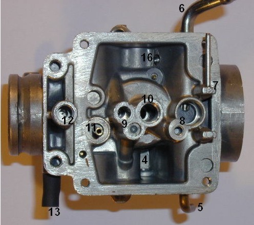

Guten Morgen Jungs,
ich klinke mich hier mal ein, weil ich das selbe Problem habe. In meinem Fall vermute ich, dass ich den falschen O-Ring (11) eingesetzt habe. Der Ring im Vergaser Reparatursatz erschien mir irgendwie zu klein. Ich habe ihn aber trotzdem eingesetzt. Vielleicht ist das in meinem Fall der Übertäter. Kann mir jemand sagen welcher Größe der O-Ring haben muss?
Richtig, der Reparaturkit war nicht von Kedo. Habe ich bei Ebay gekauft.
Bei mir in der Nähe gibt es einen Vertrieb, die O-Ringe in allen erdenklichen Größen verkaufen. Die kosten ja nur Cent Beträge. Ich bräuchte eben nur die Dimensionen.
...geh mit dem Vergaser-Teil hin und probier aus...den Durchmesser kannst du bei Nr. 11 im Bild anhand der Rille rausbekommen, die Dicke kann dann höchstens ein paar Versuche benötigen...sind ja nur Centbeträge!
