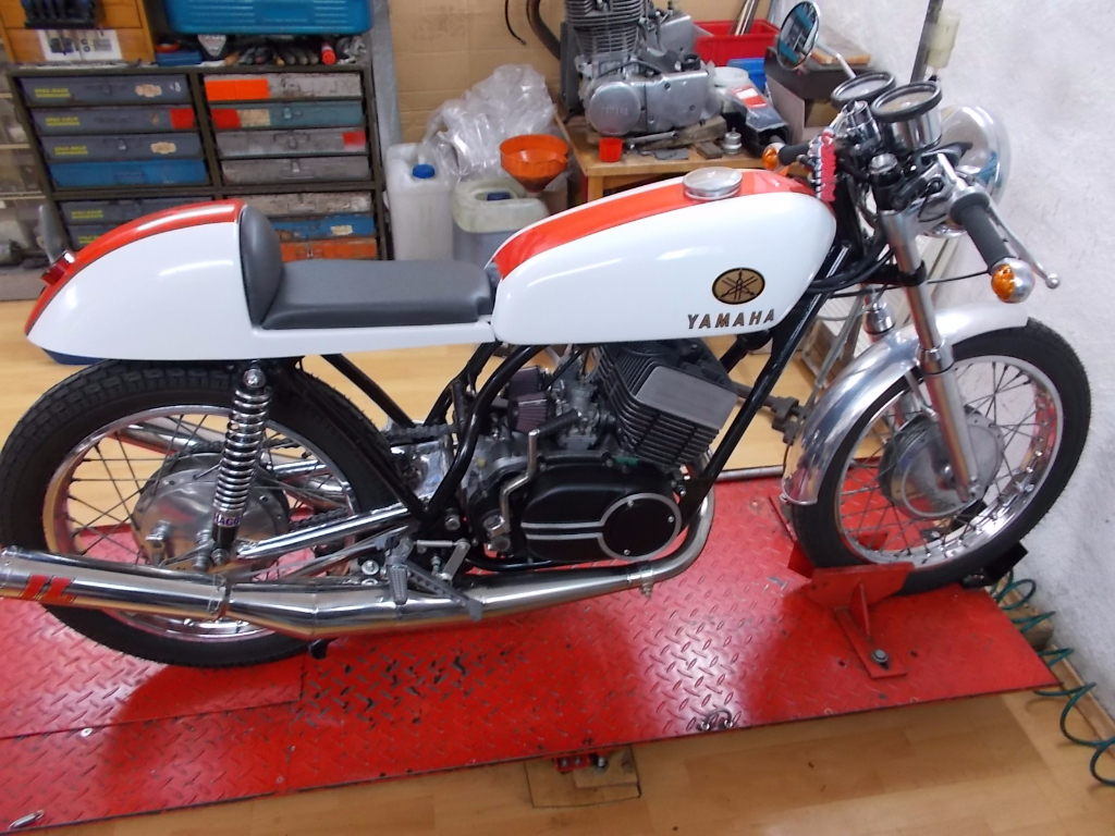

Das mußt du rausfinden was passt.
Ich hab `ne DS7 abgestimmt-offene K&N Lufis-wunderschön.
Letztendlich bin ich bei fast Serienabstimmung in der HD angelangt-die Filter ziehen nur seitlich Luft rein und scheinbar ist das auch ein gewisser Widerstand.
Einbauen,warmfahren - Vollgas und aus.
Kerze raus und anschauen-lieber dunkelbraun als weiss/grau!
Und für Vollgas ist der Sekundärvergaser immens wichtig-also beide abstimmen.
