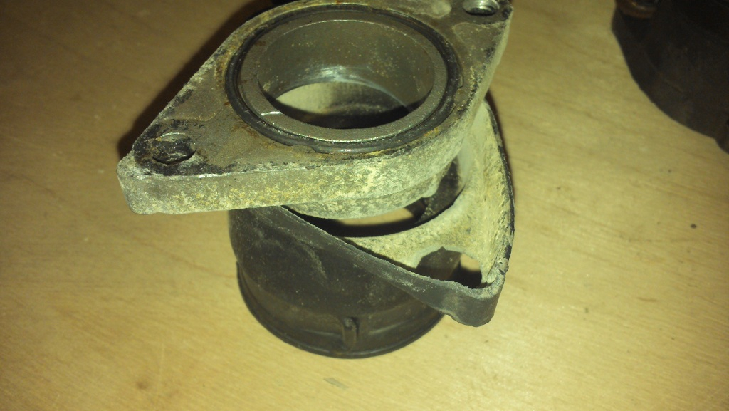

ich bräuchte mal einen Expertenrat...
Wollte meine XT600E neulich starten, und nach einer gefühlten Minute sprang sie dann auch an, lief ca 30 Sekunden, und ging wieder aus.
Dann ging erstmal gar nichts mehr. Weitere Versuche mit Choke zurücknehmen während sie lief, etwas Gas geben war auch nicht erfolgreich.
Kam dann auf die Idee mir den Vergaser mal genauer anzusehen um diesen evtl zu reinigen. (ich hatte nach dem Kauf vor einem Jahr den LuFi gewechselt, und der war extrem dreckig...)
Dazu die Frage, ob es für das Verhalten eine typische Ursache gibt?

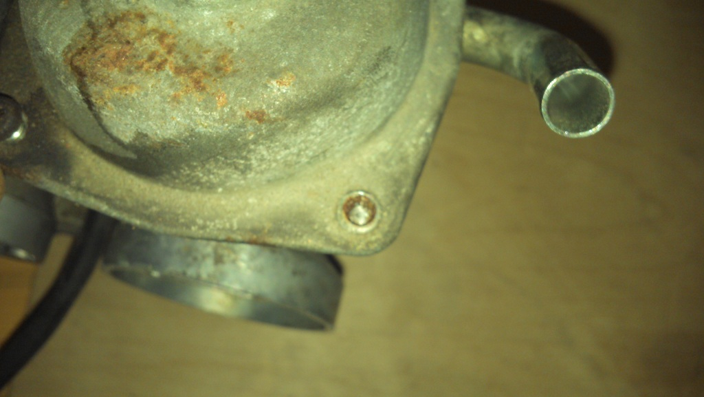

Beim Öffnen des Vergasers waren einige Schrauben extrem fest, so dass jetzt einige Köpfe rund sind (aber draußen), und ein Schraubenkopf ist abgerissen. Macht es Sinn, das Gewinde auszubohren, oder lieber darauf vertrauen, dass drei reichen? Nicht dass noch mehr zerstört wird.
Dann würde mich noch interessieren, wie ich die Ansaugstutzen wieder sauber bekomme, bzw. das Metall. (Evtl weiche Drahtbürste?)
Und zu guter letzt, gibt es irgendein Mittelchen um den Vergaser vernünftig sauber zu bekommen (abgesehen von Ultraschall)? Auf einer Seite habe ich gelesen, dass Zitronensäure in warmes Wasser wunder wirkt, aber da weiß ich nicht was ich davon halten soll.

Also, deine Ansaugstutzen sind hinüber denn normalerweise ist das Gummi fest
mit dem Aluteil verbunden. Du kannst sie zwar mit einer Stahlbürste sauber machen aber
das hilft dir nicht weiter. Du bekommst ganz sicher bei Moritz oder einem anderen Händler welche.
Es gibt Leute die haben die Dinger nach sorgfältiger Bearbeitung mit speziellen Klebern repariert, das ist
aber nix für mal eben in der Garage...
Wenn in deinem Vergaser 4 Schrauben verbaut sind dann sollten da mit etwas Überlegung natürlich auch
wieder 4 Schrauben rein, is klar. Die Kreuzschlitz sind sowieso Mist da kannst du dir Inbusschrauben besorgen.
Wenn du den Deckel ab hast dann kannst du sehr wahrscheinlich auch den Rest der abgerissenen Schraube
mit der Zange entfernen. Etwas Wärme hilft meistens.
Wenn nicht, dann hilft nur vorsichtiges ausbohren.

Das Ausbohren der Schraube ist eklig.
Wenn du dir hier keine zeit nimmst, ist der Vergaser im Arsch.
Das mittige Ankörnen ist hier das A und O.
Der Bohrer wird verlaufen... das ist alles nicht schön. Und dann ist der Schraubenrest noch drin.
Na ja, notfalls pfuschst du ne Mutter drunter - mir is schlecht...
Hätte man mit warmmachen sicherlich verhindern können.

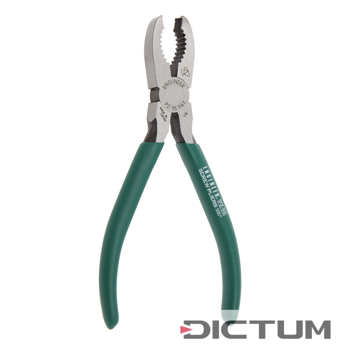

Wenn du den Rest noch mit einer Zange packen kannst (ich empfehle immer die japanische Schraubenausdrehzange von Dictum), dann kannst du ja vorher nochmal mit einer Lötlampe heiß machen oder Kriechöl wirken lassen, ehe du den Stumpf ausdrehst...

Die abgerissene Schraube im Vergaser kann man ausbohren, die Schrauben sind nicht so hart, dass es nicht funktioniert.
Zum Ausbohren musst du den Bohrer sehr genau in die Mitte des Schraubbolzens aufsetzten.
Da die Oberfläche auf Grund des Abrisses uneben ist, wird der Bohrer beim Aufsetzen außer mittig wandern.
Hier muss gekörnt werden. Du brauchst einen kleinen Körner, den du Mittig aufsetzen kannst was aber nicht einfach ist, da du dir evtl. die Sicht beim aufsetzen nimmst und die Mitte erahnen musst.
Zum Körnern brauchst du eine Feste Unterlage! Sonst schlägst du die Ecke samt Gewindeloch vom Vergaser ab.
Wenn du ein kleinen Schraubstock hast, versuche den Vergaser so aufzulegen, das die Ecke mit dem Gewinde gut aufliegt.
Die Schraubstockbacken aber nicht zu drehen - er muss nur aufliegen.
Wenn du gekörnt hast, hast du nun eine Vorlage zum Bohren.
Ein Bohrständer wäre hier von Vorteil aber kein muss.
Erst einmal mit Caramba oder WD40 die Schraube einsprühen und wirken lassen - so lang wie es geht.
Dann beginnste mit einem 1,5er Bohrer, die Schraube zu durchbohren.
"Drücke nicht zu fest, sonst bricht dir die Ecke vom Vergaser ab und nicht zu schnell, du hast Zeit.
Beobachte bei beim Bohren das du gut Späne im Verhältnis zu Drehzahl und Druck raus bekommst.
Ist das Geschafft, betrachte dir das gebohrte Loch, ob es schön mittig zu Gewinderand liegt.
Wenn nicht, kannst du es jetzt auch nicht mehr ändern.
Es geht aber weiter...
Nimm nun den nächst größeren Bohrer - 2er oder 2,5er.
Bohre in mehrer Schritten das Loch so weit auf, bis du die Gewindegänge siehst.
Meist löst sich auch die Schraube beim Bohren da du die Spannung raus nimmst.
Die Wärme beim Bohren tut ihr übriges.
Sollte die Schraube sich nicht gelöst haben u. sie noch im Gewinde fest sitzen, brauchst du nun einen spitzen Nagel - besser eine Reissnadel.
Ich gehe davon aus, dass Loch ist Außermittig.
3/4 sitzt die Schraube noch im Gewindegang und auf einer Seite hast du bis zum Gewinde gebohrt.
Das heisst, die Schraube ist offen. Versuche nun mit dem Nagel oder der Reißnadel den Rest der Schraube durch ganz leichte Kopfschläge aus dem Gewinde zu treiben.
Schlage nur auf die Schraube und nicht auf das Gehäuse.
Von oben gesehen hast du doch ein Bild eines Halbmondes von der Schraube.
Beginne erst links und rechts von der Öffnung mit leichten Schlägen schräg auf die die Schraube zur Lochmitte hin und dann den Rest gegenüber der Öffnung.
Versuche auch die Schraube entgegengesetzt dem Uhrzeigersinn mit dem Nagel oder der Reissnadel auszudrehen.
Das sollte gehen.
Den Ansaugstutzen könntest du reparieren, aber der Kleber ist teurer als ein neuer Stutzen.
Sauber bekommst du das Aluminium mit Schmirgelpapier.
Aber nur Außen, innen ist der Kanal doch noch gut.
Das weiße ist Aluminiumoxid, nichts anderes. Einfach mechanisch entfernen.
Auch das Gummi gut sauber machen, mit einem Glitzi-Schwamm.
Dann mit Schnaps oder Ethanol die Teile reinigen.
Kleber hierzu würde ich von Pantera oder Sika nehmen.
