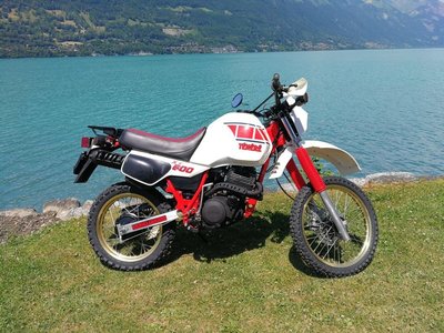

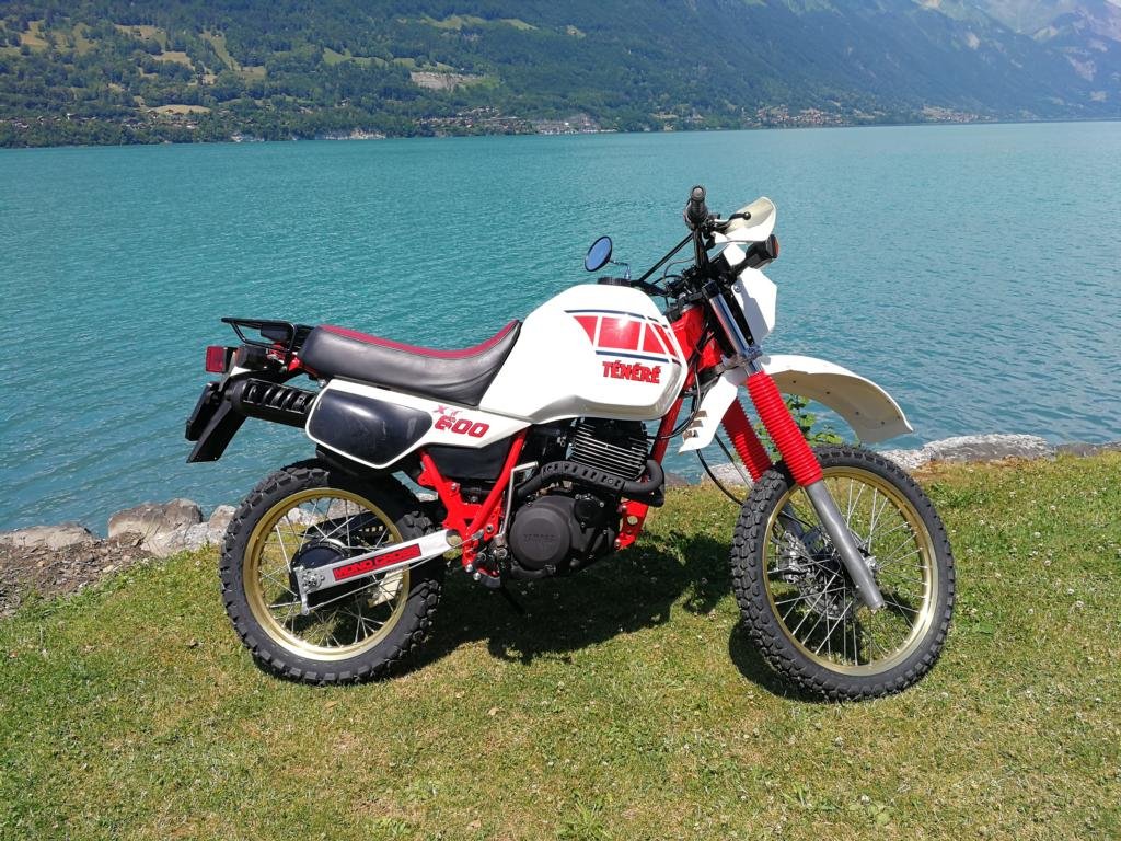

Also, die Ansauggummis zu weiten, hat mit diversen Methoden nur etwa 1cm gebracht, nicht schlecht aber zuwenig.
Ich habe nun glücklicherweise auf dem Ricardo Portal 2 sehr gute bekommen in ausreichender Länge.
Nun läuft die 55W perfekt.
Danke Euch allen die immer in diesem Forum weiterhelfen :!: :D
PS:Die Tenere auf dem Bild ist noch nicht ganz fertig, nach dem Schweizer Tüv stelle ich gerne mal einen vorher/nachher Bericht von dem zuvor
alten Rosthaufen ein.
