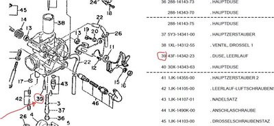

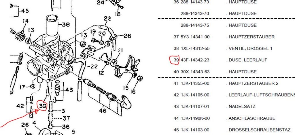

Wo se genau sitzt wird hier nicht wirklich beschrieben. Wo die z.B. die Hauptdüse ist ist klar. Aber wo ist die Leerlaufdüse? Sitzt die bei der Leerlaufgemischschraube mit drinn? Jemand zufällig so nen schönen Pfeil in irgendnen Bild einzuzeichnen? Wäre lieb, danke!

XT600ZS VERGASER.pdf
(432.04 KiB) 274-mal heruntergeladen

Hmm, war wohl echt blink. Muss ich morgen wohl nochmal zerlegen. Thx für die Hilfe!
