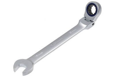

- mit einem 10er Ringschlüssel mit Ratschenfunktion und Gelenk habe ich gute Erfahrung gemacht
