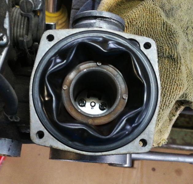

habe beim Vergaser einer 3AJ die Membran angeschaut. (Habe das Motorrad noch nicht gefahren)
Ist das normal, dass die Membran so gewellt ist?
Jedenfalls passt die Membran in die Nut, ist also noch zu klein oder zu gross.
Habe in der Suchfunktion nicht gescheites gefunden, und wäre froh über eure Erfahrungen.

Ist normal. Diese wird mit der Zeit etwas größer, so dass sie nicht zu montieren geht wenn du sie ne Zeit lang liegen lässt, schrumpft sie wieder. Oder Mim Haarföhn föhnen, oder in die Sonne legen.
Kucke dir mal die vordere Stirnfläche im Vergaser an, ob man da Vertiefungen sieht.
Wenn nämlich der Motor läuft, wird der Schieber nach vorne gedrückt und bleibt an der geringsten Unebenheit stehen.

wie gesagt, die Membrane passt gut, aber ich habe mir Sorgen gemacht wegen der welligen Form.
Hätte gedacht dass das alles schön rund ist.
Werde mal wenn ich alles zusammen habe damit fahren und schauen obs rund läuft.

Wenn die Membrane ganz oben oder ganz unten ist, ist das der Fall.
Ansonsten ists irgendwas dazwischen und sie wurschtelt.
Wenn die allerdings steinalt ist und hart geworden ist, kann das auch das Gemisch beeinflussen.

au Schieber und Membran mal aus und halte die Membrane (die dur dabei leicht spannst) gegen ein Licht. Dann solltest Du keine Löcher oder Risse sehen.
Wenn das loch- und rißfrei ist, wieder einbauen.

Kuck dir die Stirnfläche im Vergaser an. Du kannst ruhig mit Schmirgel drangehen, 800 nass, Kreuzschliff.
Wenn du ein schlechtes Gewissen hast
kannst du mit Autosol nachpolieren.
Der Schieber ist nur beschichtet, den nicht schmirgeln!!
Selbst wenn der Schieber im ausgebautem zustand schön gleichmäßig reinfährt, heißt das noch lange nicht, dass der das bei Betrieb auch macht...
Es gäbe noch den Staubsaugertest

Bau‘ eine neue Membrane mit Schieber ein, wenn du den Vergaser eh‘ schon draußen und offen hast.
Lohnt auf alle Fälle. Schonst schön ärgern.

Wie sehen die Ansaugstutzen aus? Baue die mal aus und gucke die Rückseite an.
Wenn die so aussehen wie hier (Seite 2), dann sind die schon lange Zeit undicht.
viewtopic.php?f=348&p=165092#p165092
Im eingebautem zustand sehen die ok aus, in Wirklichkeit ziehen die schon Jahre lang übelst Falschluft.

die Ansaugstutzen habe ich schon gegen neue getauscht.
Die Vergasermembran wird auch neu eingebaut, denn ich glaube, dass diese einfach nicht mehr sauber läuft.
Ich wünsche Allen ein gutes neues 2019
Grüsse-Urs
um das Thema abzuschliessen,
