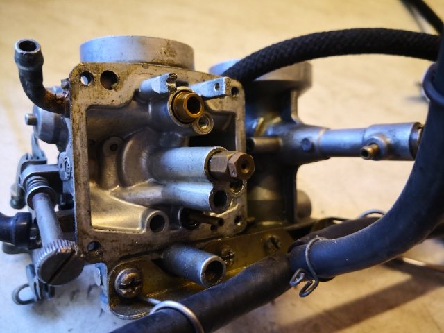

Oh je...
Habe den Vergaser der 3aj zerlegt und festgestellt das ein Lager für die schwimmerachse fehlt
Und das Material ist auch nicht mehr im Vergaser.... Das hat wohl...
Was kann man tun???

Das hatte ich an meiner 550er auch - damals eine Katastrophe wg. fehlender Kohle, da es nur neu zu kaufen gab.
Heute: Besorge dir einen guten gebrauchten in der Kleinanzeigenbucht, da bist du mit 100-150 Euronen dabei.
Ich meine, der Motorang hat sowas schon mal geklebt mit Stabelit. Suche mal danach.

Wenn die Bruchstellen einigermaßen ok sind und noch passen: oberhalb und unterhalt davon ein kleines Loch bohren und die Teile mit einem Draht verrödeln. Da ist kaum Querblastung drauf und ich kenne einige Maschinen, die mit dieser Improvisation schon lange wieder fahren.
Der Hiha hat sowas auch schon mal gemacht, wenn ich nicht irre ...

Das Bruchstück war eben nicht mehr in der kammer...

Also geht auch kein kleben
Nichts zum kleben da
Was ist denn mit Loch bohren und mit Draht die Welle fixieren?

Es geht auch ohne das Bruchstück. Unterhalb quer, oder evtl günstiger schräg, zur Achsrichtung ein Löchlein bohren, den in Luftfahrt und Rennsport üblichen Schraubensicherungsdraht durchziehen, (elektronik-Kupferdraht geht auch) und durch Verdrillen(bei Kupferdraht vorsichtiger) die Achse auf ihren Sitz ziehen. man kann sie trotzdem noch rausziehen, aber von selber rauswandern kann sie durch die entsprechende Form des Kammerdeckels nicht. Hab die Fotos schon gesucht, find sie aber im Wust nicht mehr.
Früher hab ich mir da viel Arbeit gemacht, mit Frästeil anfertigen, den gebrochenen Arm verlängern oder ganz ersetzen. Brauchts nicht, Draht hilft.

Löchlein habe ich gerade gebohrt.
Jetzt noch der richtige Draht....

Na meine Meinung:
Sie ist 31 Jahre alt. Und in der Zeit hatte irgendeiner den Vergaser schon mal offen.
Dabei wird es ihm passiert sein....
Dann hat er das Teil nicht drin gelassen...
Und es hat ja auch funktioniert...

Normaler schwarzer Blumendraht ohne Plastikbeschichtung ist saubillig und auch ideal.
