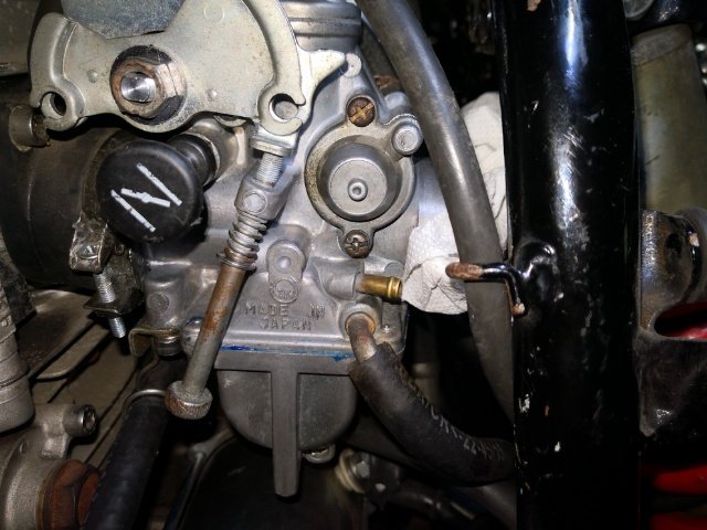

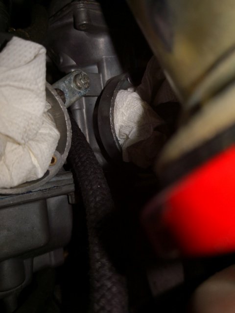

Supi, fast geschafft.
Noch 2 Dinge sind mir unklar:
- zwischen den ansaugtrichtern kommt eine lange dünne Leitung. Wo führt die hin?
- ein Anschluss am Vergaser ist noch frei. Da war aber auch schon nichts dran bevor ich zerlegt habe.... Sofern ich meinen Bildern glauben kann
Danke euch schon mal
Re: Suche Bild: schlauchanschlüsse Kraftstoff
Welche lange dünne Leitung meinst Du? Den Gewebeschlauch am Bild?
Auf den unbelegten Anschluss kommt ein Entlüftungsschlauch, der zwischen Schwinge und Motor nach unten führt.
Was ist da für blaues Zeug auf der Schwimmerkammerdichtung?

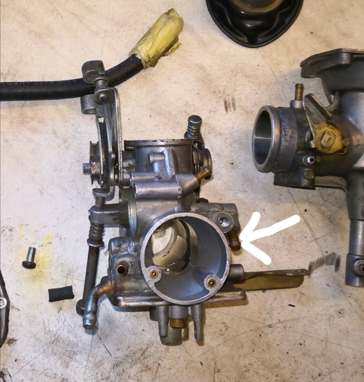

Das blaue.... War nur zum fixieren da die neue dichtung so wellig war....
Wichtiger ist die Frage wohin der Schlauch aus dem bild führen soll.
Dazu habe ich ein neues Bild angehängt.
Da war der Vergaser noch nicht eingebaut. Und der Anschluss ist markiert
Gleiche Antwort: "Auf den unbelegten Anschluss kommt ein Entlüftungsschlauch, der zwischen Schwinge und Motor nach unten führt."
Immer mal da nachschauen: https://www.xt600.de/xt_werkstatt/index.htm
Da findet sich die Abteilung "Vergaser" und dort das:
https://www.xt600.de/xt_werkstatt/_spec ... losion.htm
2x Nr. 22
2x Nr. 22
OK, ich habe es gefunden.
Dort steht: Über die Kanäle (4, 16) wird die Schwimmerkammer belüftet.
Also sind tatsächlich meine beiden, restlichen, Unbekannten => Entlüftungsleitungen!
Danke euch.
