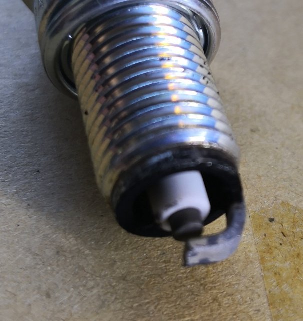

Ein Kerzenbild, NGK DPR 7EA 9 NEU, habe ich mitgeschickt. Etwas fett. Wie stellt man das ein?

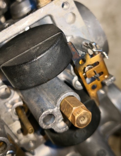

Die hauptdüse ist eine 165er, wie auf dem Bild abgebildet ist.
(das Bild stammt vom zerlegen)

Das Kerzenbild scheint mir ganz normal. Ich vermute mal, dass es nicht nach einer Vollgasetappe und Kill-Schalter-Aus entstanden ist.
Und im Teillastbereich sind die Dinger halt ein wenig fett udn die Verbrennung nicht optimal.
Ich habe in allen meinen Motorrädern beste Erfahrungen mit den Iridium-Kerzen gemacht. Die haben auch eine bessere Selbstreinigung und halten - zumindest bei mir - sehr lange. In der TTE habe ich sie nun seit 2012 drin, ohne Wechsel. Das sind gut 30.000 km.
