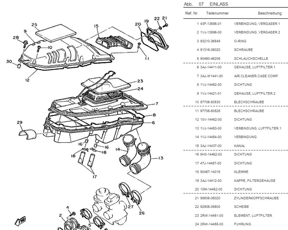

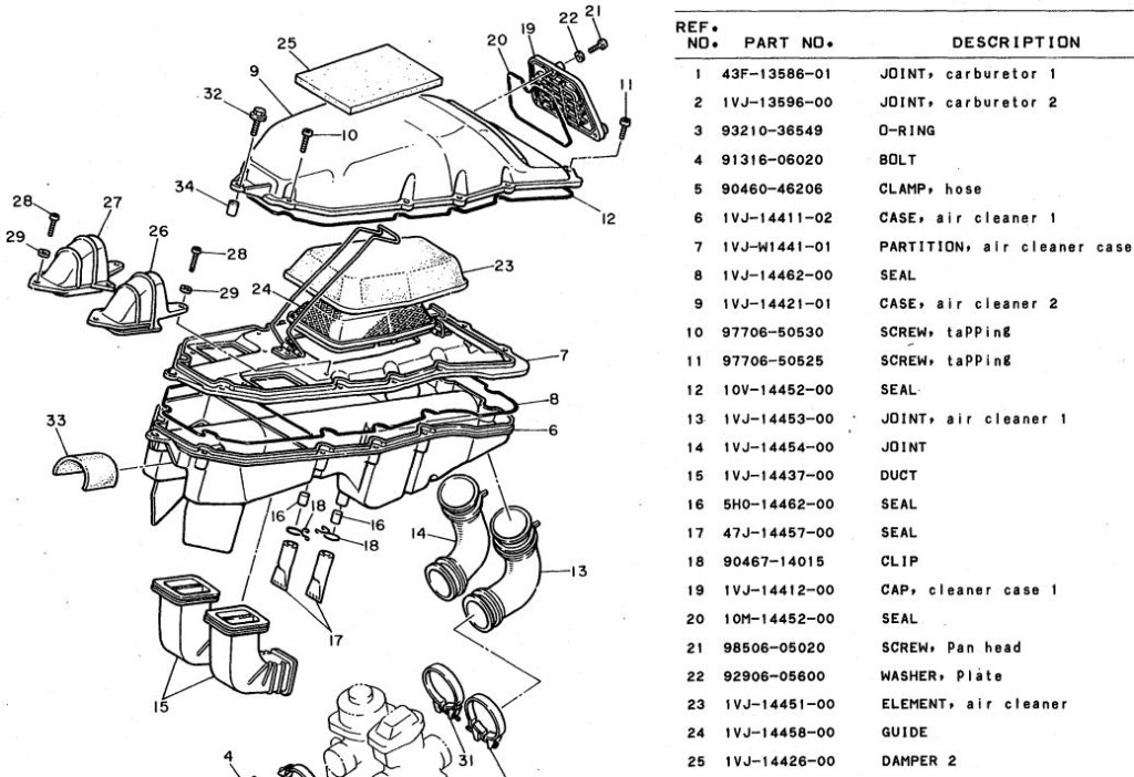

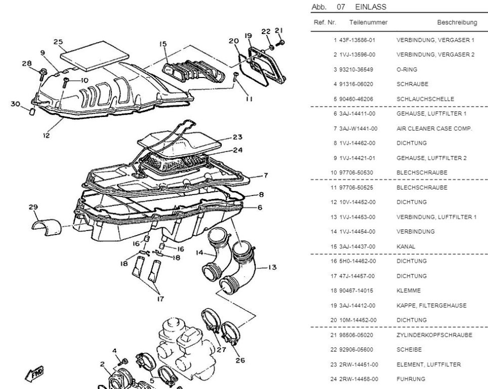

Leider bin ich nun noch auf ein anderes Problem gestoßen, für das ich gerade keine Lösung finde. Ich habe die 1VJ- Airbox ja auf die von der 3AJ umgebaut. Nach dem Einbau der 3AJ-Box habe ich dann festgestellt, dass in der gebrauchten 3AJ-Airbox kein Luftfilterelement drin ist. D.h. es fehlt der Filter und auch der Filterträger (d.h. das Gitterteil, auf das der Schaumstofffilter aufgezogen ist). Ich habe nun versucht den Filterträger der 1VJ einzubauen, allerdings baut dieser zu hoch, da bei der 3AJ der Ansaugrüssel der Airbox ja direkt über dem Filterelement in den Kasten hineinreicht.
Hat mir jemand einen Tipp, wie man den Filterträger der 1VJ auf den 3AJ Kasten umbauen kann. Leider finde ich den Filterträger auch nicht im Zubehörhandel, dort gibt es nur das (identische) Schaumstoff-Filterelement ohne Träger. Oder hat jemand so ein Teil zuhause rumliegen ?
Herzliche Grüße,
Udo
Re: Einbau Luftansaugstutzen 1VJ
Motoritz fragen oder in Erwägung ziehen, den Käfig (Filterträger) entsprechend zu verformen. Viel halten muss er ja nicht.
Oder den Rüssel innen kürzen, geht das nicht?
Ist die Haltespange vorhanden? Weil die ist auch unterschiedlich ...
Hier die Teilenummern, vielleicht findest Du so etwas:
3AJ:
1VJ:
