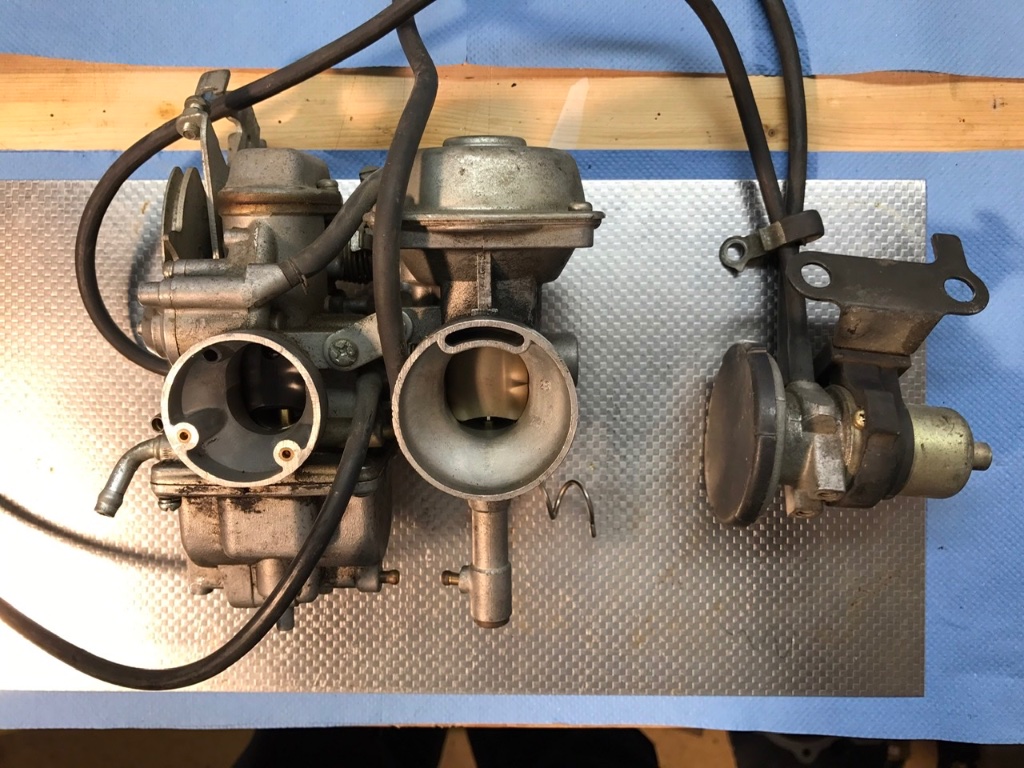

Kann mir bitte jemand sagen, was das für ein Aggregat ist und vor allem: wo die Schläuche anzuschließen sind??
Der eine Schlauch gehört offenbar an den Primärvergaser, unterhalb des Choke. Aber der andere?

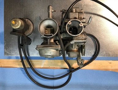

das ist eine Barometerdose zum Ausgleich des geringen Luftdrucks wenn Du etwas höher hinaus möchtest.
beide Schläuche gehen an den Vergaser, einer an die 1. Stufe, der andere an die 2. Stufe
ich füge hier mal ein Foto ein, das vor einiger Zeit jemand anders hier oder im Tenere Forum gepostet hat, ich denke es war Freddy Walker, vlt auch einfach mal die Suche starten, da findet sich einiges zur Unterdruckdose
![Bild]()

Re: Vergaser anschluß
Danke!
Hat jemand ein Foto, auf dem man den Anschluss an den Nebenvergaser sehen kann?
Im eingebauten Zustand kann man den nicht sehen - und erfühlen konnte ich ihn bis jetzt auch nicht...
Einer der Schläuche geht an den Primärvergaser, einer an den Sekundärvergaser, und zwar zwischen den beiden Vergasern.
Muss mal ein Bild raussuchen.

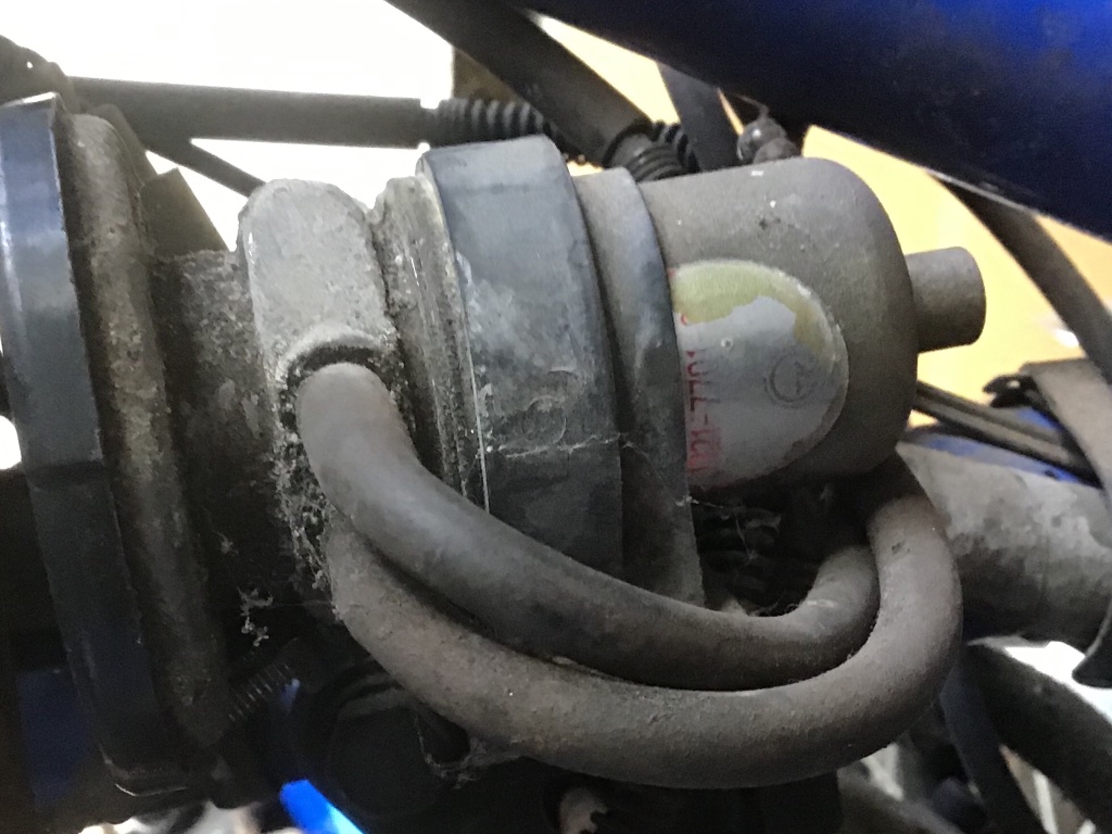

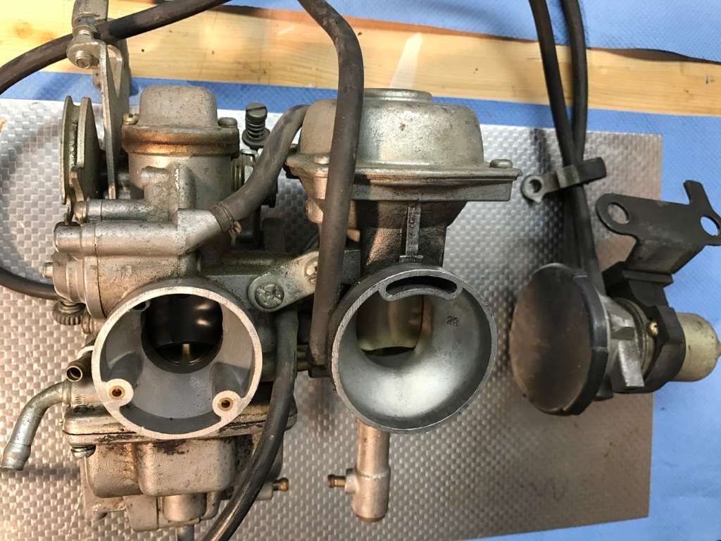

Habe hier im Forum doch noch ein Bild gefunden, auf dem man zumindest erahnen kann, wo man den Anschluss ertasten kann....
Vielen Dank für Eure Mühe!!!

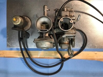

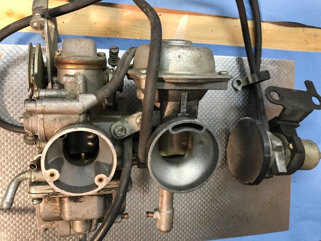

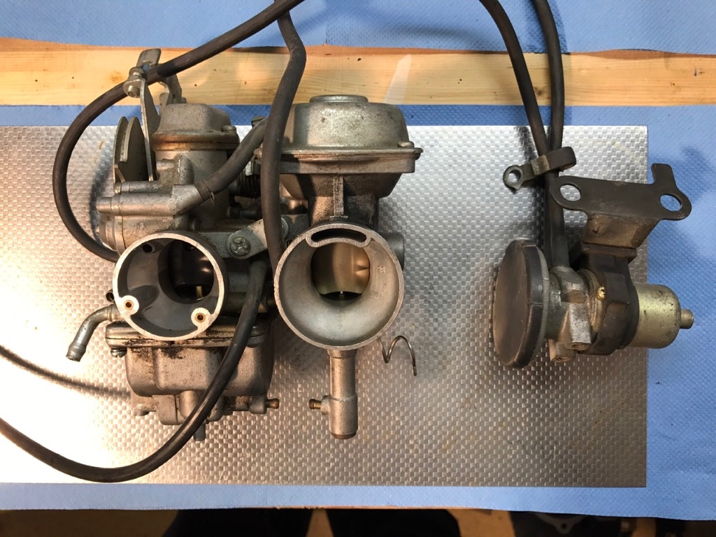

Bilder sind alle von mir.
Ich eingebautem Zustand wird das schwierig werden, den Schlauch an den Sek.vergaser zu bekommen.
Zumindest bei der 1VJ.
Aus welcher Richtung wird denn der Schlauch zum Sekundärvergaser aufgesteckt?
Einlass- oder Auslassseite?
Mist...
Hätte ich mir das doch beim Ausbau genau angeguckt.....
Mist...
Soweit ich mich erinnere wird der Schlauch an der linken Sek.vergaser Seite, zwischen den beiden Vergasern, von oben aufgesteckt - das geht bei eingebautem Zustand nicht, da ist alles im Weg - Rahmen, Luftfilterkastengummis, Vergaser...
