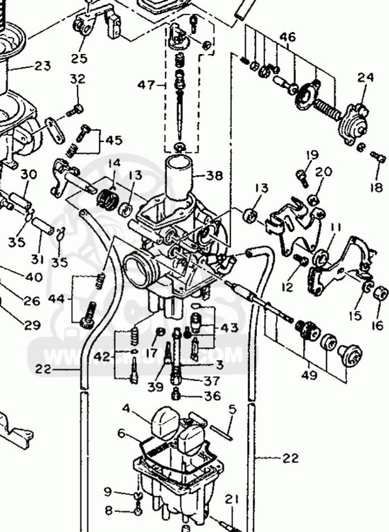

habe gestern mit entsetzen feststellen müssen das eine Mutter und Federscheibe am Vergaser fehlen. Es handelt sich um die Mutter die den Bowdenzughalter für das Gas auf der Schieberachse hält.
Ich hänge mal ein Bild ran.
Es geht um die Teile 15 und 16.
Die beiden Teile sind nicht mehr lieferbar, der Federring ist nicht das Problem aber die Mutter. Die scheint kein Normalgewinde zu haben, jedenfalls passt keine Normalgewindemutter auf die Achse. Die ersten beiden Gewindegänge haben es mir auch schon übel genommen. Ist das eine Feingewindemutter, so richtig kann ich es nicht sehen?

Meines Wissens M8x1.
