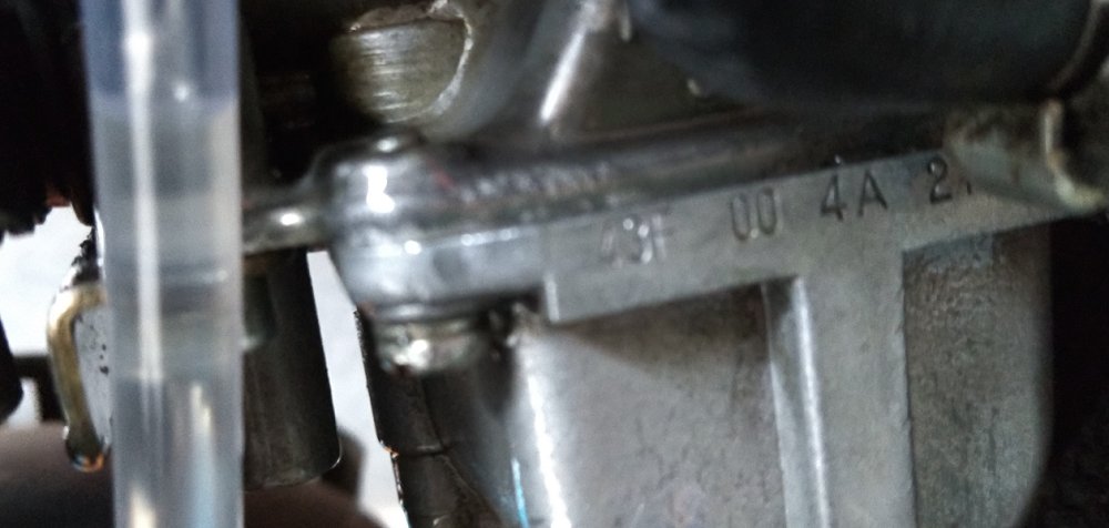

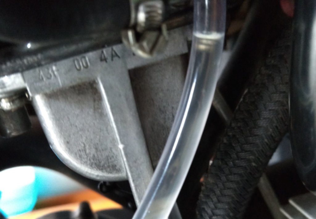

Hallo, ich habe mir eine gebrauchte XT600 43F gekauft, und wollte diese fahrbereit machen um nächstes Jahr wenn ich meinen Schein hab durchzustarten. Jetzt ist mir beim ersten Mal ankicken aufgefallen, dass die Maschine aus dem Vergaser leckt. Ich habe in diesem Forum schon gelesen das man die Schwimmernadel prüfen kann, indem man einen durchsichtigen Schlauch an den Auslassstützen hängt, den Benzinhahn aufdreht und schaut wie weit das Benzin im Vergaser steht. Dies hab ich gemacht und wollte euch deswegen jetzt fragen, ob ihr mir sagen könnt ob die Menge passt, oder ob der Stand zu hoch ist.
Einmal am vorderen Ende des Vergasers Und einmal am hinteren Ende des Vergasers Soll ich mir ein neues Dichtungsset mit Schwimmernadel kaufen, oder ist das nicht notwendig?

Hi und gratuliere zum erworbenen Alteisen.
Nach deiner Messmethode mit dem Schlauch muss der Benzinstand im Schlauch 5-7unter der Dichtfläche (=der Nahtstelle) liegen. In der Region liegst du, aber ob das bei dir exakt stimmt, musst du selbst messen. Hier nochmal ein Bild der Dichtkante im Wikibeitrag.
