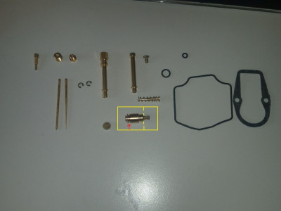

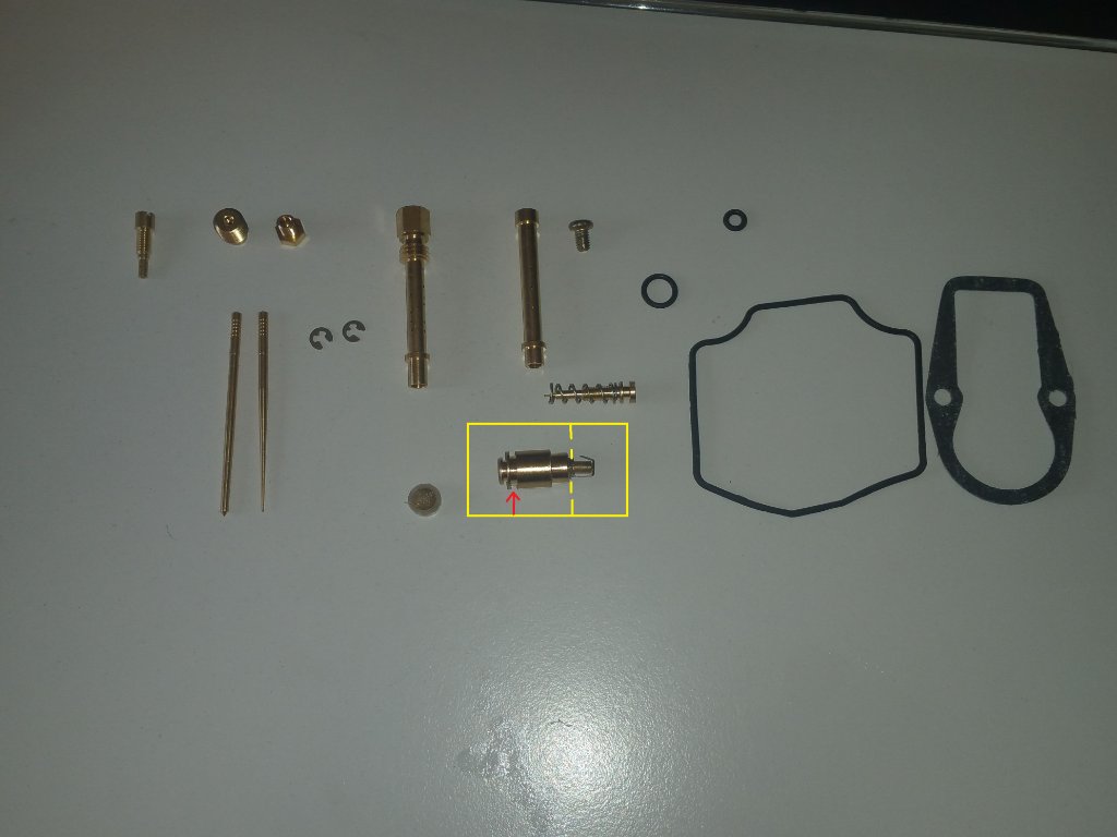

Im Bild unten siehst Du den Sitz ausgebaut, innerhalb des gelben Rahmens. Die gestreichelte gelbe Senkrechte unterteilt den Sitz zum hier eingesteckten Ventil. Der Rote Pfeil ist die Nut für den Gummiring an dem Teil des Schwimmernadelsitzes, der in den Vergaser zeigt. Am Ende kommt noch ein kleines Sieb draufgesteckt, links neben dem Sitz auf dem Bild zu erkennen
