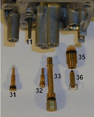

Ja. Aber nicht dauerhaft. Das ist ein Ventil, das über den Schwimmerstand einen runden Sitz verschliesst - Teil 35 und 36 auf dem Bild hier
Die Teile zu wechseln kostet nicht viel an Material, es ist ein Verschleissteil. Das sitzt direkt neben dem Schwimmer in der Schwimmerkammer.
Manchmal bleibt das Ventil einfach hängen, sodass die Kammer überläuft. Durch Klopfen löst es sich wieder - mit dem Holzstil vom Hammer oder dem Schraubendrehergriff gegen das Schwimmerkammer-Gehäuse klopfen.
