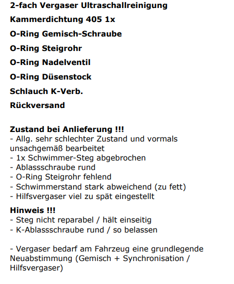

Siehe im Anhanglowrider82 hat geschrieben: ↑Do 1. Dez 2022, 07:01Was wurde am Vergaser gemacht? Wenn es hier keine detailierte Auflistung gibt, ist es nur fischen im Trüben.
Sind anscheinend Originalteile - sahen aber bis dato gut aus.Was machen die Ansaugstutzen? Wann kamen die neu?
Wie soll er ohne Benzin starten?Startet der Motor ohne Benzin aber mit Startspray?
Was ist mit Grundeinstellung gemeint? Bis auf die Schraube für das Standgas kann ich selbst nichts einstellen.Grundeinstellung des Vergasers wurde gemacht?
Habe ich noch nich geprüft - würde ich aber nachholen.

Ich hab bei den NBK Kerzen in der XT festgestellt, dass sie sehr sensibel auf Absaufen reagieren. Einmal zu lange mit zündunfähigen Sprit georgelt(was bei dir gut sein kann, so wie sich das liest) und sie wollten nicht mehr richtig zünden. Auch Trocknen half nichts, erst wieder eine neue Kerze brachte Erfolg.
Alles in allem liest sich deine Beschreibung nicht wirklich gut. Die Ansaugstutzen kann man nicht optisch ausschließen, wenn überhaupt nur über einen Abspühtest(der bei den XT Ansaugstutzen auch nicht unbedingt aussagekräftig ist) Außerdem rate ich dir davon ab, das sollte jemand machen, der Ahnung davon hat. Ich hoffe ich trete dir nicht zu nahe, aber wenn du fragst wie der Motor nur mit Starthilfe aber ohne Benzin laufen kann, dann sagt mir das ,dass du nicht weißt wie das Ganze funktioniert. Das ist kein Vorwurf, nur eine Feststellung.
Wenn der Sprit da 2-3 Monate drin war, kannst du davon ausgehen, dass er nicht ausreichend zündfähig ist.
Auch das der Schwimmer scheinbar nur in einer Seite geführt ist, ist bedenklich. Man weiß nie, ob er sich mal verklemmt und dann im schlimmsten Fall der Motor geflutet wird.
Am besten wäre natürlich ein intakter Vergaser, aber das wird dir vermutlich zu teuer sein. Aber eine Schwimmerkammer mit intakter Schraube wäre angebracht. Dann eine neue Kerze rein und frischen Sprit reinlassen und dann sehen wir weiter. Vorher kannst du mit Starthilfespray und geschlossenem Benzinhahn und leerem Vergaser testen, ob sie überhaupt zündet. Dazu am besten den Luftfilter rausnehmen und mit der Dose in die Ansaugung sprühen. Aber erstmal kein Dauerfeuer sondern nur stoßweise, bis sie anspringt, dann kann man kurz Dauerfeuer geben und sehen ob sie läuft. Dann hast du die Bestätigung das die Zündung zumindest in Ordnung ist.

Grundabstimmung ist genau das was zum Abschluss am Arbeitsbericht steht. Aber das sollte die Werkstatt auch im ausgebauten Zustand schaffen. Denn dafür gibt es Einstelldaten.
Ja mit was zündet der Motor dann bloß, wenn statt Benzin Starthilfespray verwendet wird?
Den Schwimmer so zu belassen (einseitig haltend) ist PFUSCH! Scheinbar ist dann der Schwimmerstand nicht mal richtig eingestellt.
Ein Vergaser ist keine Raketenwissenschaft aber ein Präzisionsteil. Und deiner wurde bisher nicht entsprechend behandelt. Bisserl im Bad planschen lassen und ein paar Ringerl tauschen ist zu wenig.
Und wenn die Ansaugstutzen noch Original sind -> Rundablage!

Wenn ich die Kerze draußen habe, kann ich mir das gute Stück mal anschauen. Die wurde zwar im Sommer frisch reingemacht, aber probieren geht über studieren.Svoeen hat geschrieben: ↑Do 1. Dez 2022, 15:28Ich hab bei den NBK Kerzen in der XT festgestellt, dass sie sehr sensibel auf Absaufen reagieren. Einmal zu lange mit zündunfähigen Sprit georgelt(was bei dir gut sein kann, so wie sich das liest) und sie wollten nicht mehr richtig zünden. Auch Trocknen half nichts, erst wieder eine neue Kerze brachte Erfolg.
Ich hätte es verstanden, wenn die Ansaugstutzen von Ratten zerfressen wären oder der Vergaser nicht richtig draufstecken würde, aber da ist ovn meiner Seite alles in Ordnung. So eine große Wissenschaft ist es ja nicht die Dinger da drauzustecken, Schellen in die Nut rein und anziehen.Alles in allem liest sich deine Beschreibung nicht wirklich gut. Die Ansaugstutzen kann man nicht optisch ausschließen, wenn überhaupt nur über einen Abspühtest(der bei den XT Ansaugstutzen auch nicht unbedingt aussagekräftig ist)
Nö, trittst mir damit nicht zu naheAußerdem rate ich dir davon ab, das sollte jemand machen, der Ahnung davon hat. Ich hoffe ich trete dir nicht zu nahe, aber wenn du fragst wie der Motor nur mit Starthilfe aber ohne Benzin laufen kann, dann sagt mir das ,dass du nicht weißt wie das Ganze funktioniert. Das ist kein Vorwurf, nur eine Feststellung.
Spielt jetzt auch keine Rolle; hier geht es um was völlig anderes außer meinen Fähigkeiten.
Das mit dem Sprit wäre so mein nächsten Gedankengang gewesen, aber der dürfte nach der Zeit nicht so immens viel an Zündfähigkeit verlieren. Zumal das kein Billig-Sprit von der Discounter-Tanke ist. Hatte schon überlegt ein Additiv reinzuwerfen, um das ganze nochmal zu binden, aber vielleicht wäre es die bessere Möglichkeit einfach mal frisch 5L Super Plus reinzukippen.Wenn der Sprit da 2-3 Monate drin war, kannst du davon ausgehen, dass er nicht ausreichend zündfähig ist.
Aussage von der Werkstatt war: Das passt schon, da kann nix passieren. Ich hätte mir lieber einen neuen Vergaser eingebaut, aber die Werkstatt hat die Arbeiten ohne Zustimmung von mir durchgeführt und mich erst über alles benachrichtigt, als die Arbeit schon getan wurdeAuch das der Schwimmer scheinbar nur in einer Seite geführt ist, ist bedenklich. Man weiß nie, ob er sich mal verklemmt und dann im schlimmsten Fall der Motor geflutet wird.
Sonst sehe das alles natürlich anders aus - aber mehr Geld werde ich in die Maschine nicht mehr reinstecken, entweder das Ding läuft oder kommt weg.
Ich werde das mal heute oder morgen probieren. Vielleicht ist der Sprit wirklich schuld an der ganzen Sache und das Problem erledigt sich von selber wieder.Dann eine neue Kerze rein und frischen Sprit reinlassen und dann sehen wir weiter.
Naja bin gefühlt gestern und heute die ganze Zeit mit Starthilfe und offenem Luftfilter Kasten dabei gewesen die Maschine anzubekommen aber ohne Erfolg.Vorher kannst du mit Starthilfespray und geschlossenem Benzinhahn und leerem Vergaser testen, ob sie überhaupt zündet. Dazu am besten den Luftfilter rausnehmen und mit der Dose in die Ansaugung sprühen. Aber erstmal kein Dauerfeuer sondern nur stoßweise, bis sie anspringt, dann kann man kurz Dauerfeuer geben und sehen ob sie läuft. Dann hast du die Bestätigung das die Zündung zumindest in Ordnung ist.
Was mir aber Sorge bereitet hat, dass beim Ansaugtrakt zum Sekundärvergaser c.a. 1/3 Sprit sich drin befunden hat (also nicht direkt im Vergaser, sondern zwischen Ansaugung von Luftfilterkasten und Vergaser). Auch untenrum ist der Vergaser komischerweise trocken und scheint nicht überzulaufen. Ich frage mich in aller erster Linie, wie der Sprit dort überhaupt hingelangt und wieso der Vergaser auch nicht richtig überlauft, obwohl die Schläuche dran sind.

Merkblatt
Ihr Vergaser ist nun gereinigt und das Gemisch wurde nach Herstellervorgabe eingestellt.
Trotzdem ist nach jedem Aus-/ Einbau einer mehrfach Vergaseranlage eine Synchronisation erforderlich !!!
Der Einbau sollte grundsätzlich immer durch einen Fachbetrieb erfolgen !!!

Hier steht:lowrider82 hat geschrieben: ↑Do 1. Dez 2022, 15:55Grundabstimmung ist genau das was zum Abschluss am Arbeitsbericht steht. Aber das sollte die Werkstatt auch im ausgebauten Zustand schaffen. Denn dafür gibt es Einstelldaten.
Merkblatt
Seitens der Werkstatt hieß es: Normal wäre ein neuer Vergaser besser, aber durch die schlechte Beschaffung des Teils könnte man das so belassen. Mal abgesehen davon, dass die Arbeiten ohne Rückfrage einfach durchgeführt worden sind, halte ich diese "Idee" auch für Mumpitz. Aber was will man machen? Ein neuer Vergaser kostet mich etwas mehr als die InstandsetzungDen Schwimmer so zu belassen (einseitig haltend) ist PFUSCH! Scheinbar ist dann der Schwimmerstand nicht mal richtig eingestellt.

Zu der Werkstatt würde ich an deiner Stelle nie wieder gehen. Sowas klärt man definitiv vorher mit dir ab, denn das so zusammenzubauen ist echt reiner Pfusch und das nicht abzuklären einfach unprofessionell. Das Geld für die Instandsetzung hättest du dir sparen können und einen anderen Vergaser kaufen können. Die Option wurde dir leider von der Werkstatt zunichte gemacht.
Wenn da so der Sprit in der Ansaugung steht, stimmt mit dem Schwimmerstand etwas nicht, bzw macht der nicht zu und es läuft einfach zu viel rein.
Re: XT600 startet nach Vergaserreinigung- / Instandsetzung nicht mehr
Und den Steg von der Schwimmerachse kann man sehr wohl reparieren. Gibts da nicht sogar jemanden auf Ebay der das macht ?
