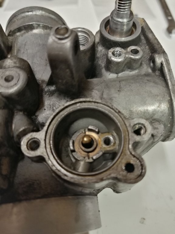

Jetzt bin ich am Vergaser dran und mache das zum ersten Mal. Auf den Bildertn sieht man, dass da schon mal ein Vorbesitzer irgendwie was gequetscht hat (Schraubstock?) Am Einlass – Luftfilterseite – ist die Bohrung nicht mehr rund.
Da ich nicht wusste wie schlimm der Vergaser behandelt wurde, habe ich schon vor dem Ausbau bei kedo Ersatzteile bestellt.
Macht es überhaupt Sinn, die zu verwenden oder soll ich gleich einen Ersatzvergaser besorgen?

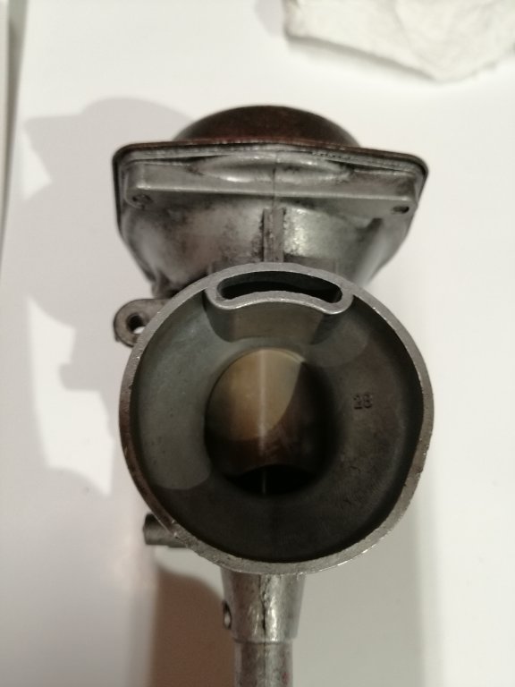

1. wie schlimm wirkt sich das zerdrückte Gehäuse (Bild 1 ) aus ? Ggf. gar nicht merkbar ?

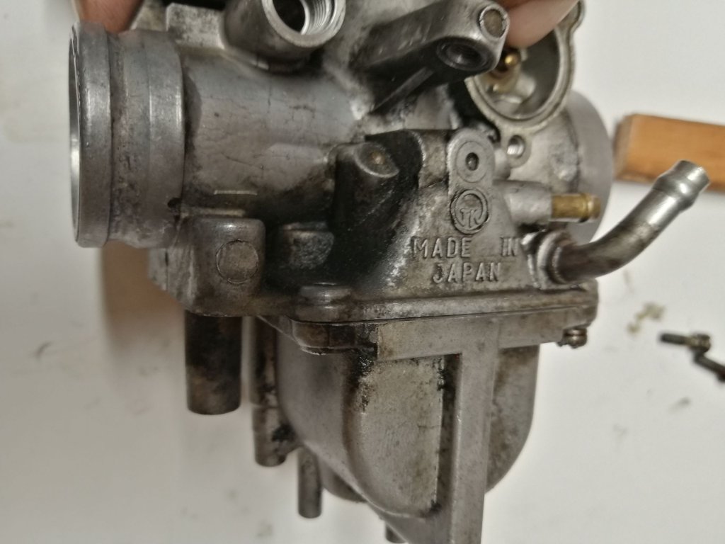

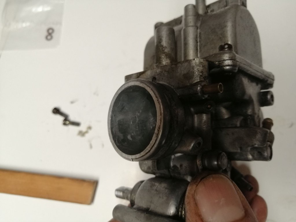

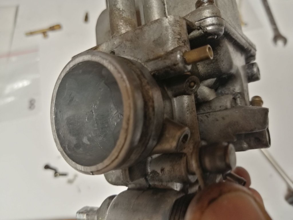

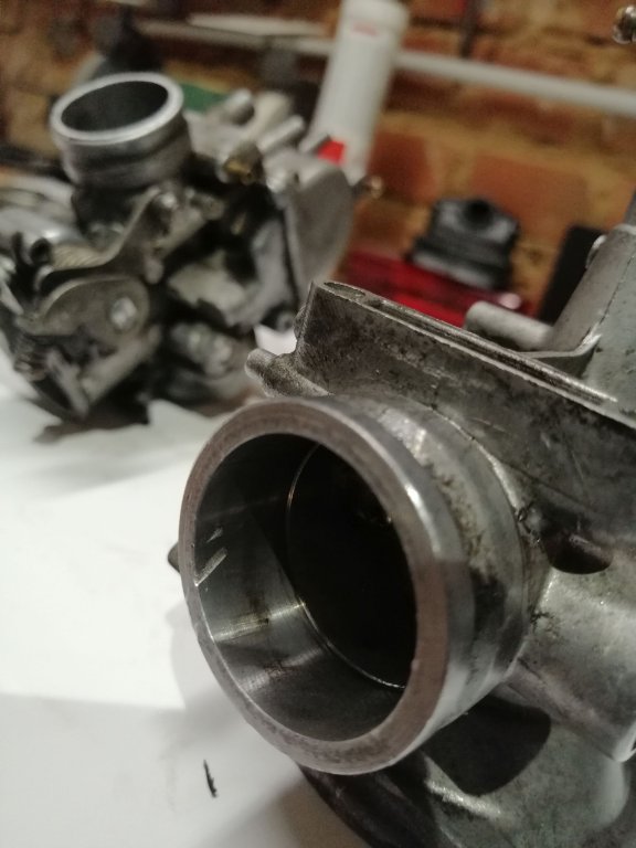

2. Bild 2 bis 5 an Ansaugstutzenseite ist auch etwas gedrückt worden, innerlich irgendwie „riefig“
wie schlimm ist das, oder ebenfalls zu vernachlässigen?
3. Wie bekomme ich den Bolzen ( Federstift ) im Air Cut Ventil heraus ? der lässt sich mit Zängelchen nicht ziehen? Mit ruckeln oder Gewalt?? →Bild6
4. Schwimmerstand so belassen, bei 27 mm ?

Das ist die normale Gusshaut. Unbedenklich.innerlich irgendwie „riefig“
Zum Rest deiner Fragen kommen sicher in Kürze kompetente Antworten.

Okay, sowas mit Gusshaut in der Richtung dachte ich mir auch. Aber die "Unförmigkeit" (Rundung rechts eibngedrückt, Bild 2?)

- Die Gussmarken halte ich für unbedenklich, war halt die Gussform nicht mehr die neueste (zumindest laut Fotos schließe ich mich da lowrider an)
- Die beiden Kratzer auf der Ansaugstutzenseite würde ich nur etwas glätten, ist zwar ärgerlich aber deswegen wird der Vergaser nicht seine Funktion verlieren

- Die verdrückte Luftfilterseite Bild 1 ist ja mal Kacke, wer war da denn dran
. Dort kommt der Ansaugschlauch der vom Luftfilter kommt ran, schlimstenfalls zieht das dort Nebenluft. Dort weiß ich jetzt erstmal auch keine wirkliche Antwort - evtl versuchen das gerade zu dengeln ??? schwierig.
Ist zwar noch die güsntigste Stelle für Falschluft (vor der Spritzudosierung), totzdem ungut

Versuche ich mit einem ganz feinen runden Schleifstein etwas zu glätten.
Hier gehts nicht um Rennsportechnik, oder doch ?Find ich auch ärgerlich, obwohl ich glaube dass es trotzdem noch dichtet. Hier werde ich nicht rumdengeln.
Ist zwar noch die güsntigste Stelle für Falschluft (vor der Spritzudosierung), totzdem ungutGut zu wissen!
