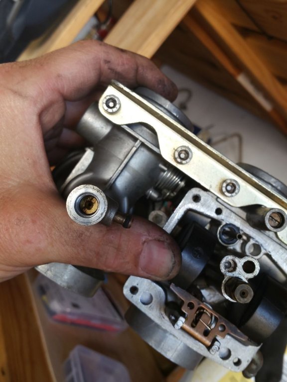

habe mal eine Frage, wenn ich die Schwimmerkammer vom Primärvergaser ab habe, schaue ich auf eine Schlitzschraube, wofür ist Sie da und wie muss dort die Einstellung sein?
Danke für eure Hilfe.

An diese Stelle gehört eigentlich KEINE Schlitzuschraube. Nach Abnehmen der Schwimmerkammer sieht man eine Sechskantschraube. Das ist die Hauptdüse, die ist einfach nur eingedreht.
Die Schlitzschrauben, die man auf dem Bild unten sieht ist links die Hauptdüse vom Sekundärvergaser (in Fahrtrichtung der rechte Vergaser) und die Gemischregulierschraube (am linken Vergaser in Fahrtrichtung vor der Schwimmerkammer). Diese ist auch ohne Demontage der Schwimmerkammer erreichbar. Sie wird eingedreht bis zum Anschlag (nur handfest) und dann 2,5 Umdrehungen ausgedreht (Modell 2KF).
Schöne Grüße
Schöne Grüße

Re: Xt600 2nf/kf vergaser Problem
Danke für die Information,
werde es beherzigen und die Schraube eindrehen und anschließend 2,5 Umdrehung herausdrehen.
Ich hoffe das dann die Einstellung optimal ist.
So, Vergaser komplett zerlegt, gesäubert und wieder zusammen gebaut.
Reparatursatz verbau, Nadel Dichtungen usw. alles neu.
Leider kommt nach öffnen des Benzinhans immer noch Benzin über dem Überlauf raus.
Wo liegt das Problem?
Der Vergaser macht mich fertig.
