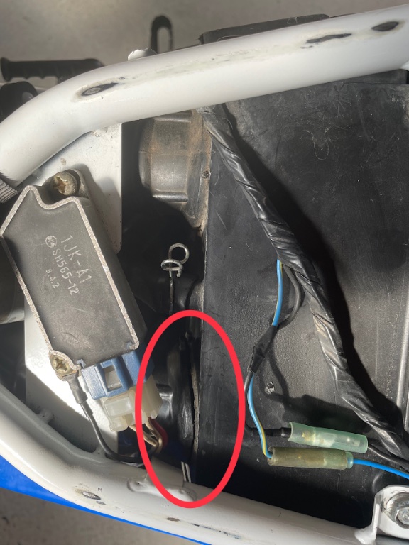

Die einzige Möglichkeit die ich mir vorstellen kann, sind die Gummis zum Luftfilter Kasten. Die eine Seite sitzt auch nicht 100% auf dem Kasten. Einen Spalt kann ich jedoch nicht ertasten. (Siehe Bild)
Was mich wundert: Am Luftfilter Kasten sind Klebereste. Waren die Gummis Standardmäßig dort angeklebt? Bzw. macht es Sinn die Gummis dort anzukleben?

Ich weiß nicht mehr, ob die Ansaugummis eingeklebt sind, ich meine mich zu erinnern dass da irgendeine Dichtmasse drin war. Du könntest die mit Pattex Kontaktkleber einkleben oder mit Hylomar dichten (dauerelastisch, nicht aushärtend).

der "Rüssel" sollte schon sauber im LuFikasten sitzen.
Ob die mal eingeklebt waren kann ich nicht sagen. Bei allen (34l,43F,2KF) die ich beschraubt habe konnte man die einfach rausziehen.
Nehme ich ich auch immer raus wenn ich an den Vergaser muss, wegen Vergaser rausfummeln aus dem Rahmen.
Ich nehme seit einiger Zeit ein wenig Silikonfett und setzt die Rüssel damit ein.
Erstens gehn sie dann besser rein, und ich erhoffe mir zusätzliche Dichtwirkung und Staubfang falls undicht, ähnlich des Fettauftrags beim einsetzten des LuFi ins Gehäuse.

Also zumindest bei den späten XTs (3TB etc) sind die Rüssel im Luftfilterkasten eingeklebt, da sieht man innen so eine elastische Dichtmasse.
Unabhängig davon ist eine Undichtigkeit an der Stelle eher unkritisch meiner Einschätzung nach, außer du hast da wirklich ein riesen Loch drin.

Ah ok, dann werd ich zunächst mal schauen das beide Schnorchel da akkurat drauf sitzen. Der Tipp mit Silikon klingt gut.
@ Andreas: Anstatt Hylomar sollte doch auch Dirko HT funktionieren? Also nur äußerlich bei den Schnorcheln zum Luftfilterkasten hin versteht sich. Dann kann ich das Thema ausschließen. Vielleicht sollt ich den ganzen Kasten mal rausnehmen und inspizieren. Dabei kann man ja dann die Schnorchel justieren und abdichten.

DIe Schnorchel abzudichten könnte ich mir schwierig vorstellen weil der Vergasereinbau so ein Gewürrge ist dass das evtl wieder leicht undicht wird. Wenns ganz im Kasten drin stecken würd ich sagen das passt schon. - probieren kann mans - wenn die Dichtmasse elastisch genug ist und bleibt :)
