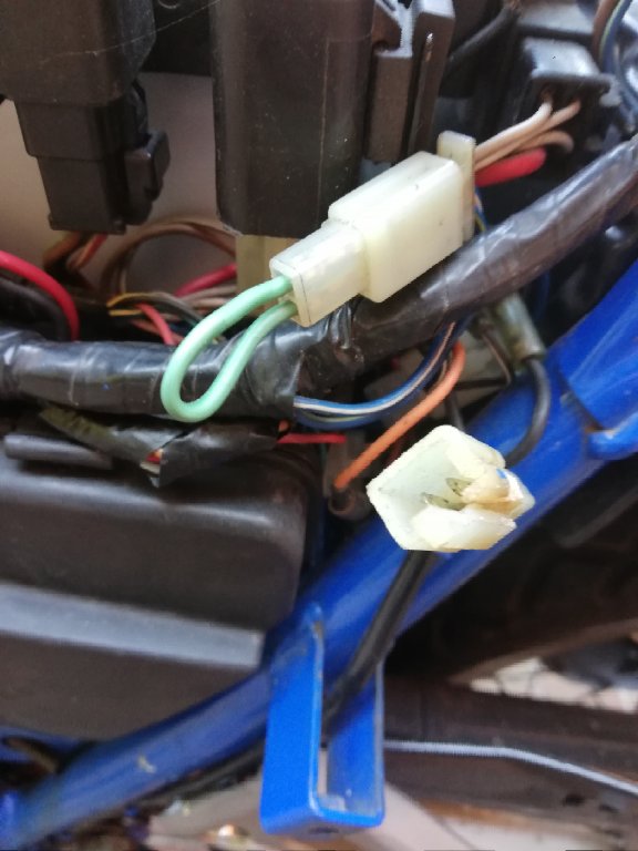

Sicher kannst Du sein wenn Du den Stecker brückst und den Schalter testweise stilllegst. Was das Ding mit Vibrationen macht weiß man nicht.

Genau, das mit dem Schalter einfach mal Brücken.
